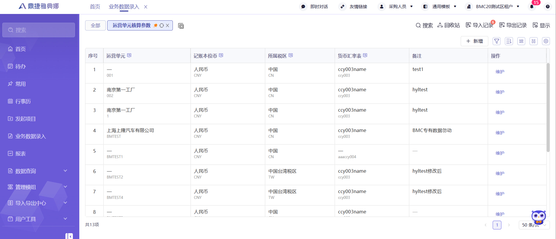

表格長這樣

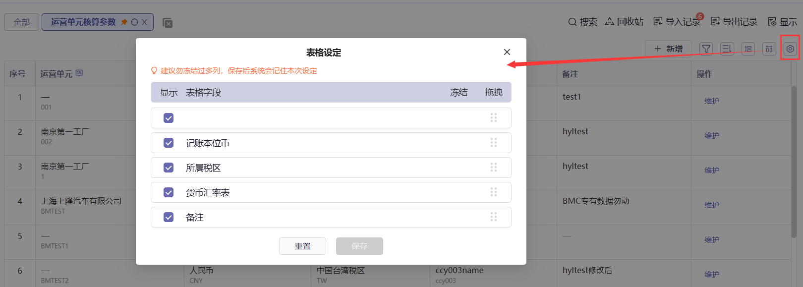

表格設定長這樣
運營單元不知道為什麼沒有顯示出來
表頭的篩選也只有運營單元有問題

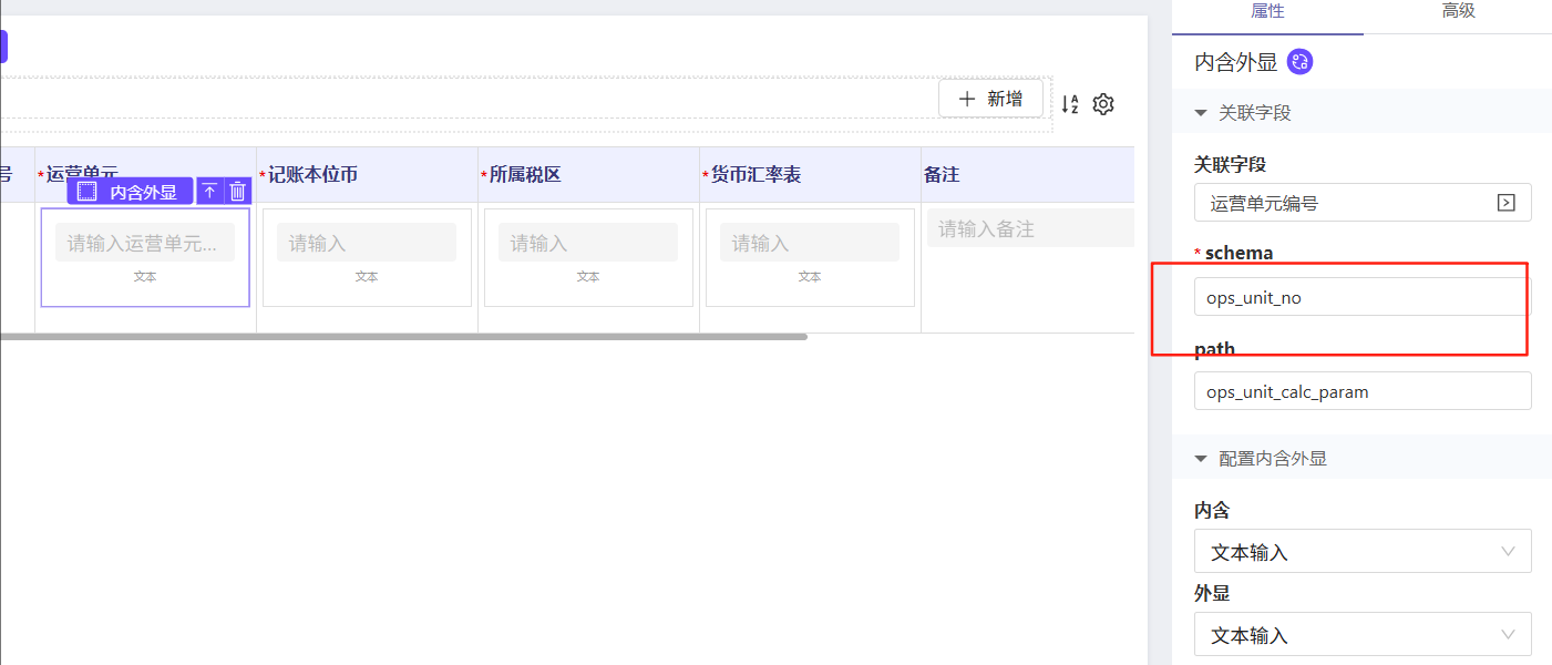

本帖最后由 翁俊 于 2025-7-15 13:31 编辑 目前从设计态看,内含外显组件绑定的schema和内含外显内部组件第一个不一致(内含外显组件schema要和外显组件内部第一个组件schema一致),需要把内含外显的schema改为名称 如果是低代码平台自动生成时没有匹配好,建议可以提一个bug单给开发平台
翁俊Lv.7 发表于 2025-7-15 10:32:45 | 查看全部
收到问题,排查中
翁俊Lv.7 发表于 2025-7-15 11:16:27 | 查看全部
image.png 目前从设计态看,内含外显组件绑定的schema和内含外显内部组件第一个不一致(内含外显组件schema要和外显组件内部第一个组件schema一致),需要把内含外显的schema改为名称
