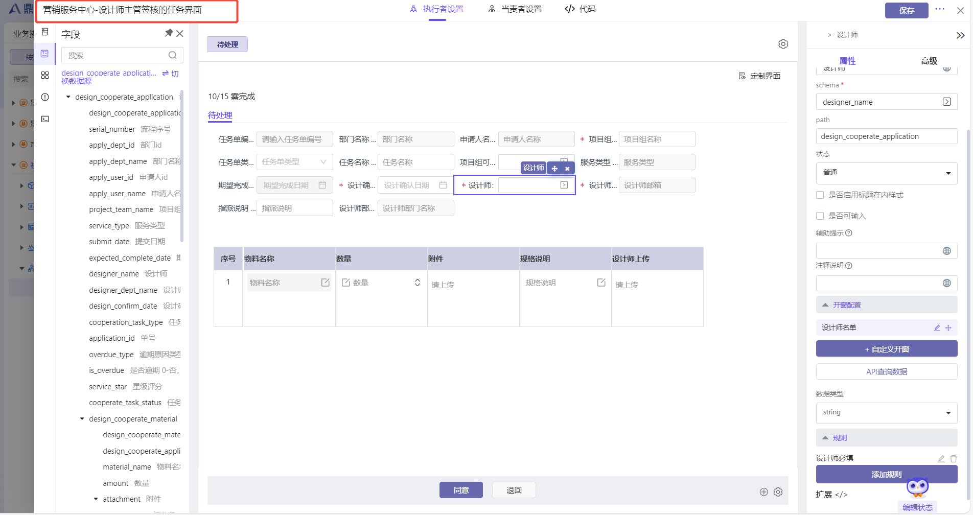

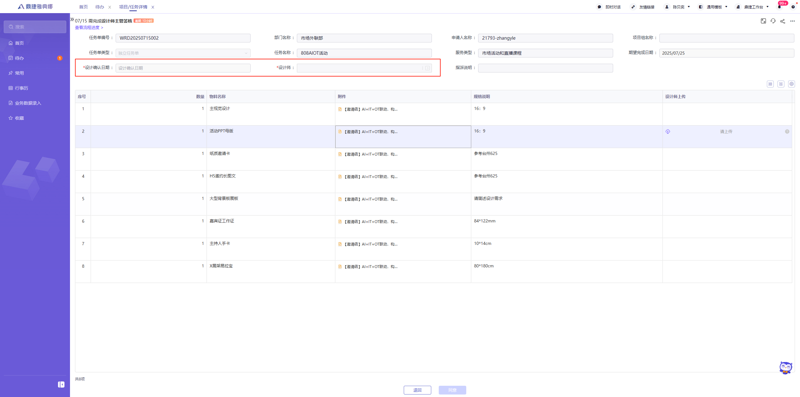

企业微信截图_17526316073556.png 企业微信截图_1752631849135.png 场景描述:设计师主管审核关卡需要“主管”手动去分配工单给到设计师,目前可编辑字段 置灰无法编辑   实际开发平台未做限制。

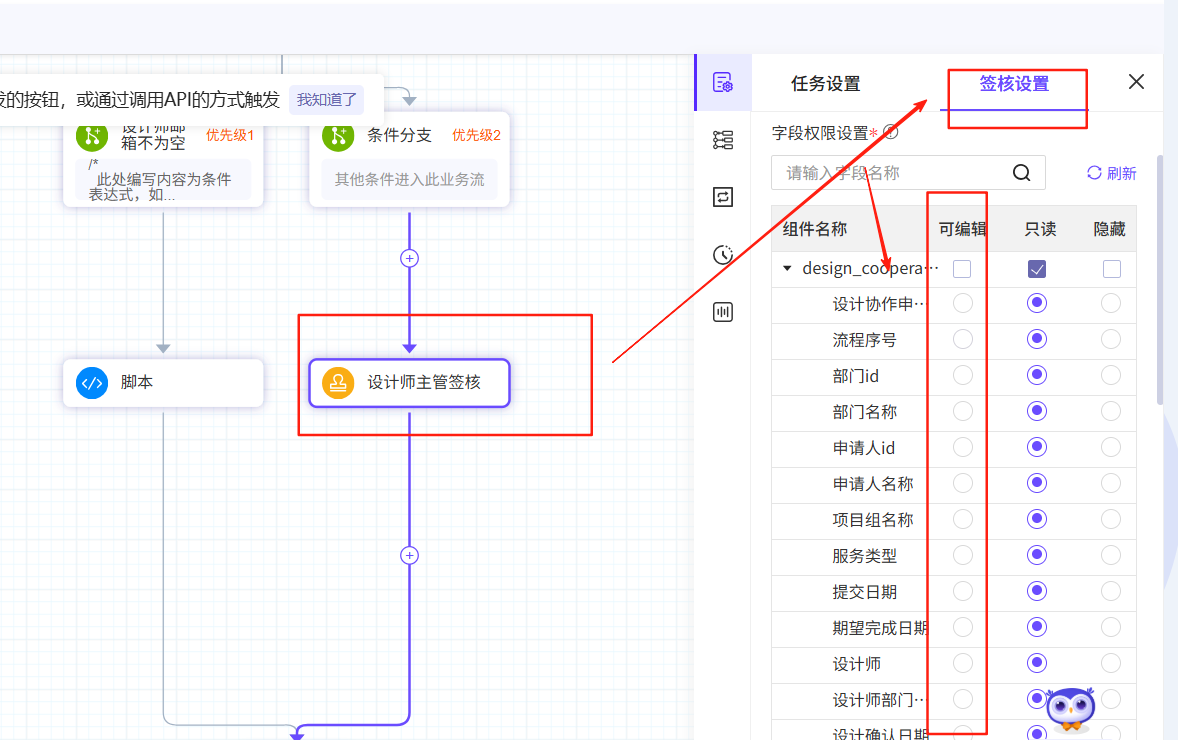

本帖最后由 翁俊 于 2025-7-16 15:40 编辑 在数据驱动2.0应用流程中,签核任务卡默认所有字段是只读属性,如需修改栏位只读状态,需要在签核流程的-签核设置中,找到字段权限,把需要可编辑的字段勾选可编辑,如下图
翁俊Lv.7 发表于 2025-7-16 15:34:58 | 查看全部
在数据驱动2.0应用流程中,签核任务卡默认所有字段是只读属性,如需修改栏位只读状态,需要在签核流程的-签核设置中,找到字段权限,把需要可编辑的字段勾选可编辑,如下图 image.png
