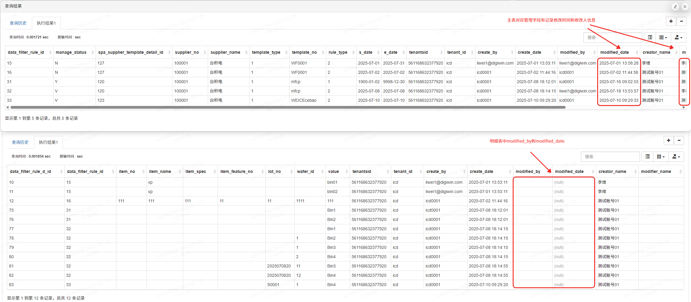

根据模型设计产生的作业设计,主表中modified_date和modifier_name有记录对应的修改信息,但是明细表中modified_date和modifier_name并没有记录对应数据。
请问这是哪里设置有误?
目前模型驱动生成的接口,调用修改接口时,修改人相关信息只会记录主表中,因主表和子表都在一个界面,一个界面一个账户不会有两个人操作不同区域,所以修改信息以主表为准,修改人信息不会记录到子表中
