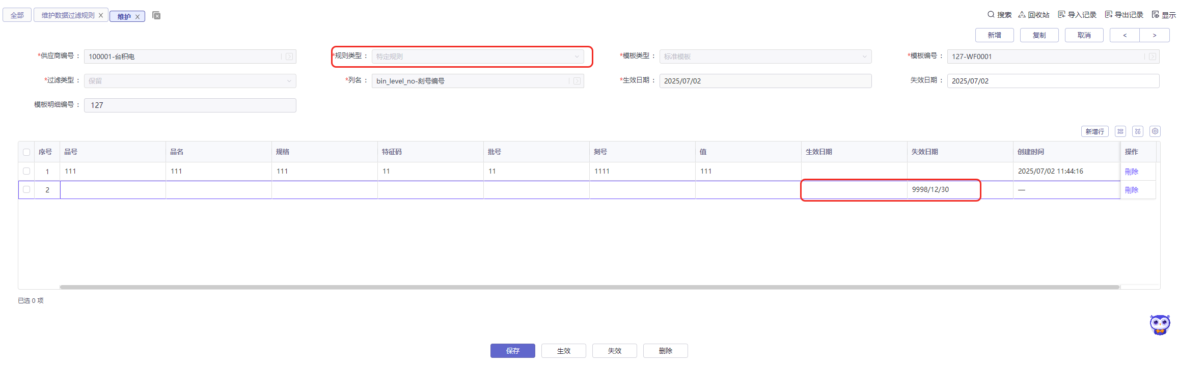

当单头“规则类型”的值为“2.特定规则”时,明细表新增行,生效日期默认为当前日期,否则为固定值:1900/01/02
如下图所示:

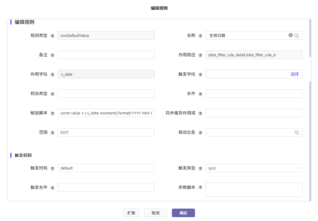

对应栏位添加rowDefaultValue规则如下,只能实现默认当天日期:
  1. const value = { s_date: moment().format('YYYY-MM-DD') };     return value;
复制代码

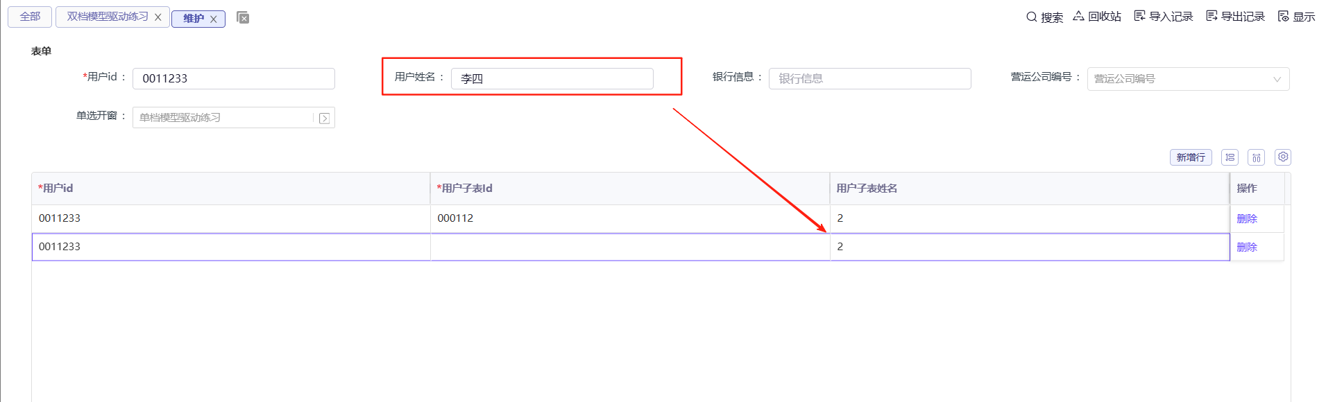

翁俊Lv.7 发表于 2025-7-18 18:56:23 | 查看全部

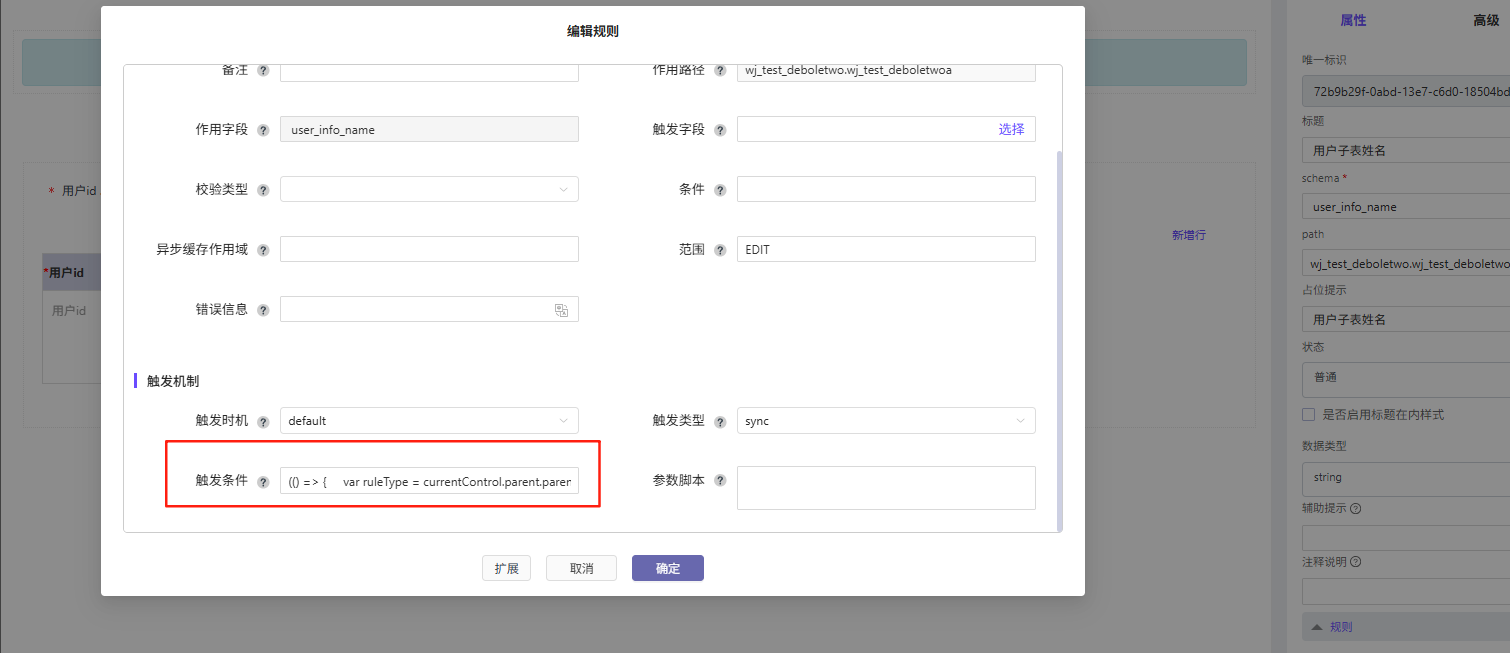

1、使用表格单元格的赋值规则
2、在触发条件中写入自执行函数,具体字段和判断逻辑改为自己的
(() => {     var ruleType = currentControl.parent.parent.parent.get("user_name").value;     var sDate =ruleType=='张三'? 1: 2;     return sDate; })();
3、最终效果如下,满足条件是1,不满足条件是2,

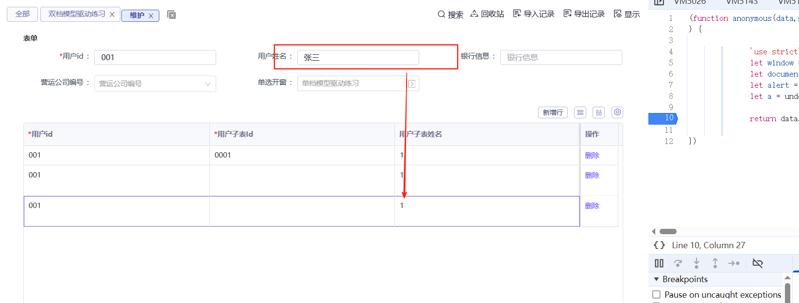

翁俊Lv.7 发表于 2025-7-21 10:38:49 | 查看全部
行默认值规则,赋值脚本中return返回的要是一个对象,并且单身获取单头数据,只需要一个parent
正确写法如下var  newvalue = {user_info_name:currentControl.parent.get('user_name').value == 3321?1:2} ;return newvalue;
对象里面可以是当前行多个字段,也可以一个字段,对象中多个字段使用逗号隔开,里面如果有字符串需要使用单引号,对象结束后需要有分号结束,
