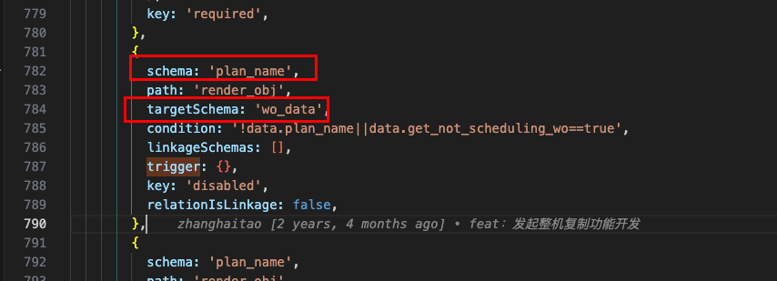

问题1: 请问这个写法是在plan_name字段上加规则禁用wo_data字段吗?

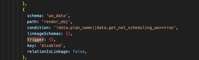

问题2: 和图2的写法作用有区别吗?

首先图1的功能
schema是规则绑定的字段,当plan_name或者get..._wo字段的值发生改变时,禁用规则会在targetSchema绑定的wo_data字段上生效,禁用他
图2的功能
图2绑定的wo_data字段,他没有targetSchema字段,所以规则禁用生效就会生效在wo_data字段上,如果规则中的条件里面的其他两个字段有变动需要也同时改变schema绑定的字段的话,就需要在linkageSchemas里面配置其他两个字段,才会生效,负责只会读取首次其他两个字段的值,后续条件中的字段变动,不会监听他,也不会更新规则
