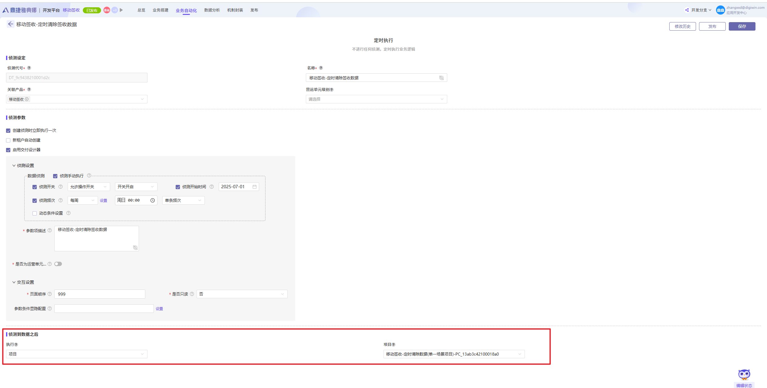

数据侦测:

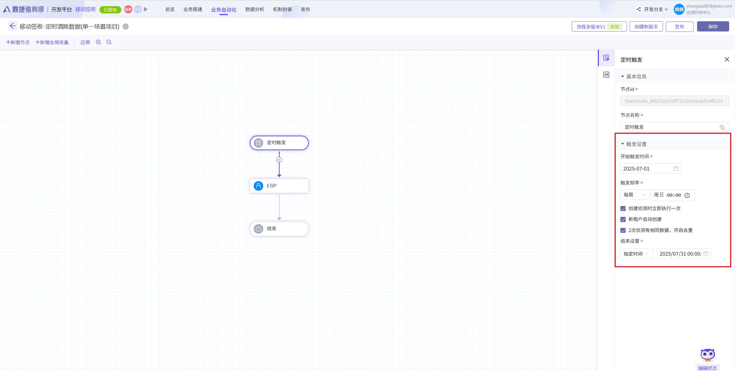

单一场景项目 - 定时触发节点:
请问定时触发这里的结束设置用途和效果是什么?

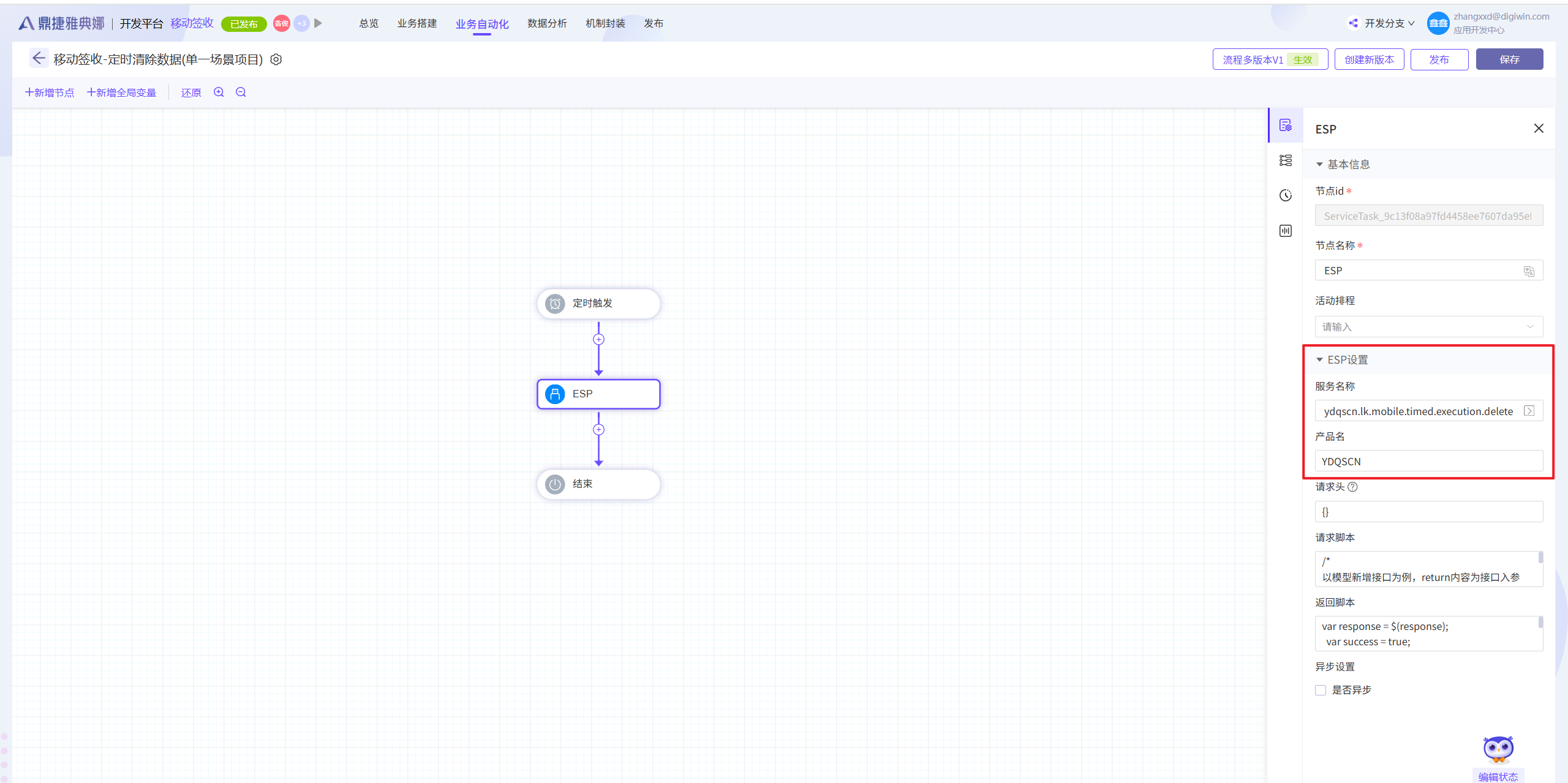

单一场景项目 - ESP节点:

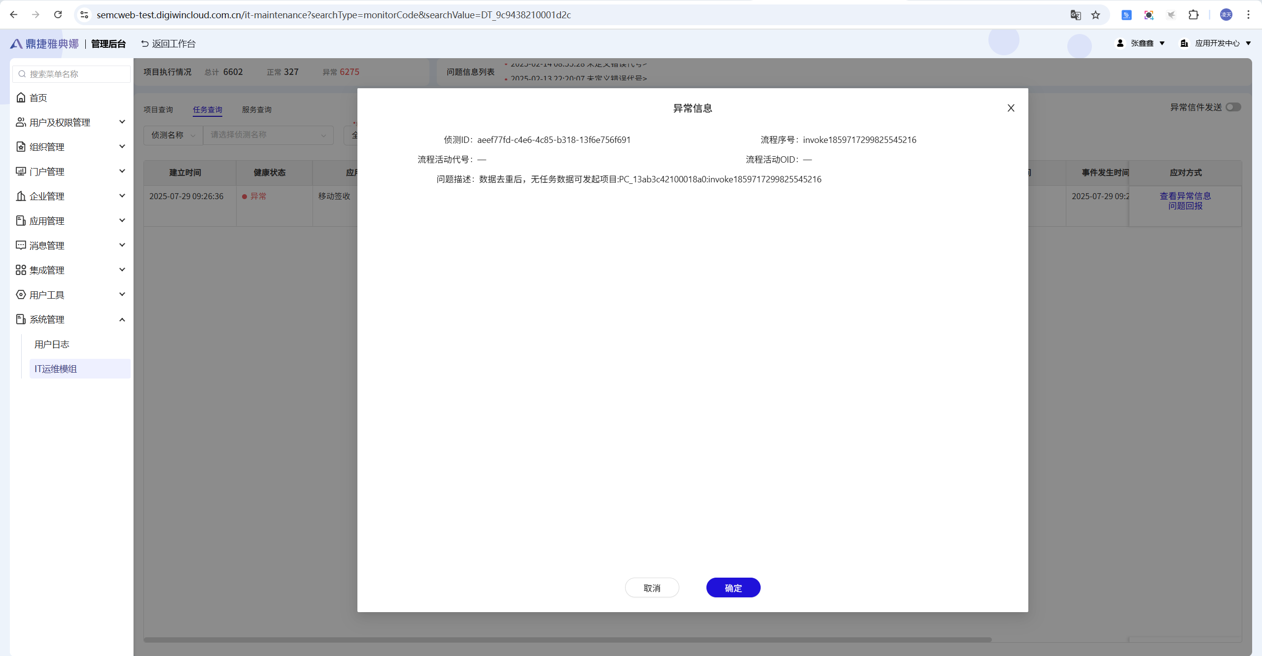

测试区运行态侦测执行结果:
1、首先侦测那边的定时执行是针对以往的DTD项目的执行,不适用于单一场景2.0流程,侦测那边的定制可以删除 2、针对单一场景定时执行,直接使用流程中的定时触发,他就会根据你的项目配置定时执行你流程中的单一场景,其中流程中的定时配置中的2次执行相同数据去重开关可以关闭,因为这边不是侦测API,所以不存在去重 3、所以你最后那个图是无效的,最终处理是需要你把第一个侦测那边的配置删除,第二个定时触发那里去重关闭 说明 ...
说明:定时触发只是触发流程,不是针对api,所以不存在去重相关功能
