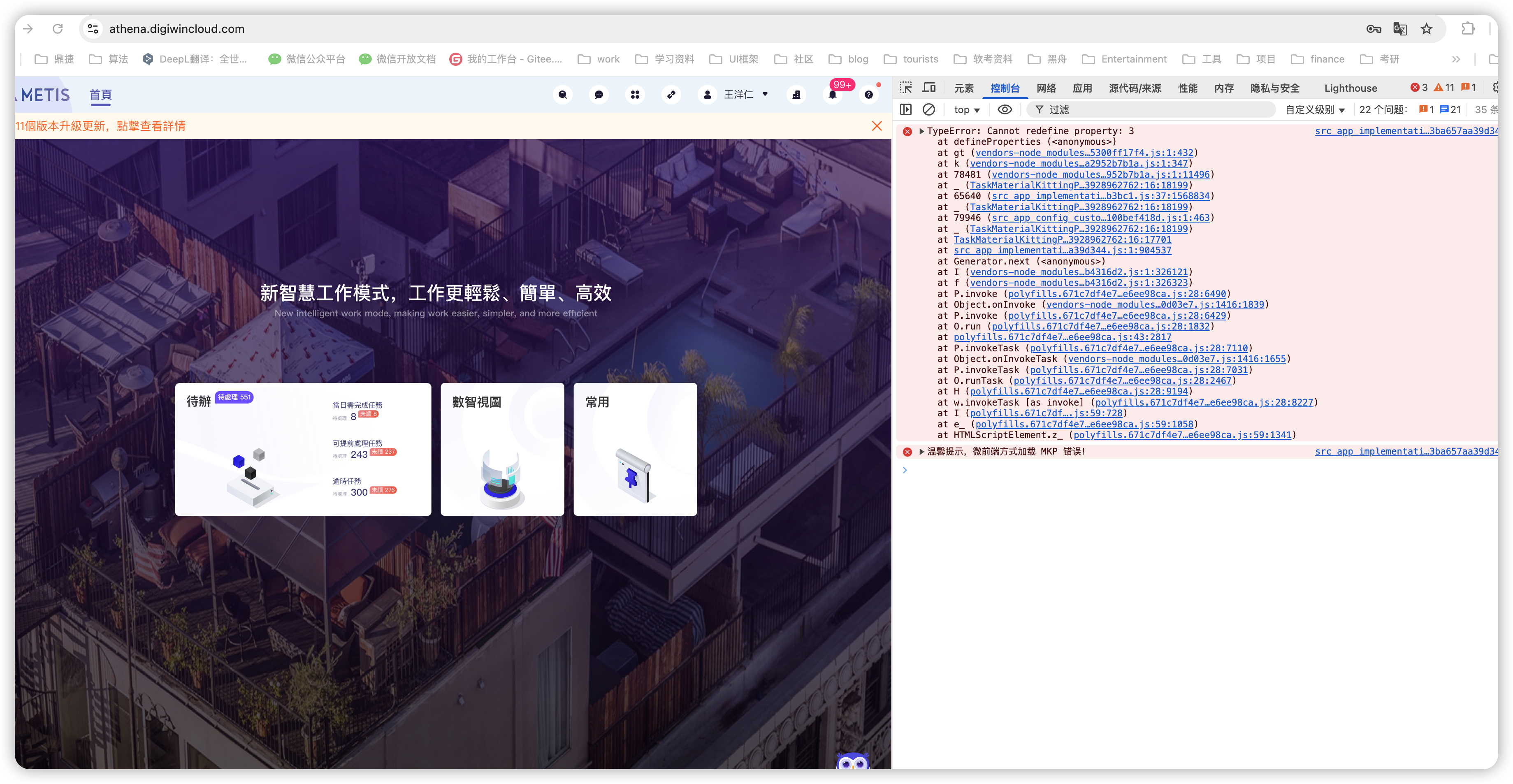

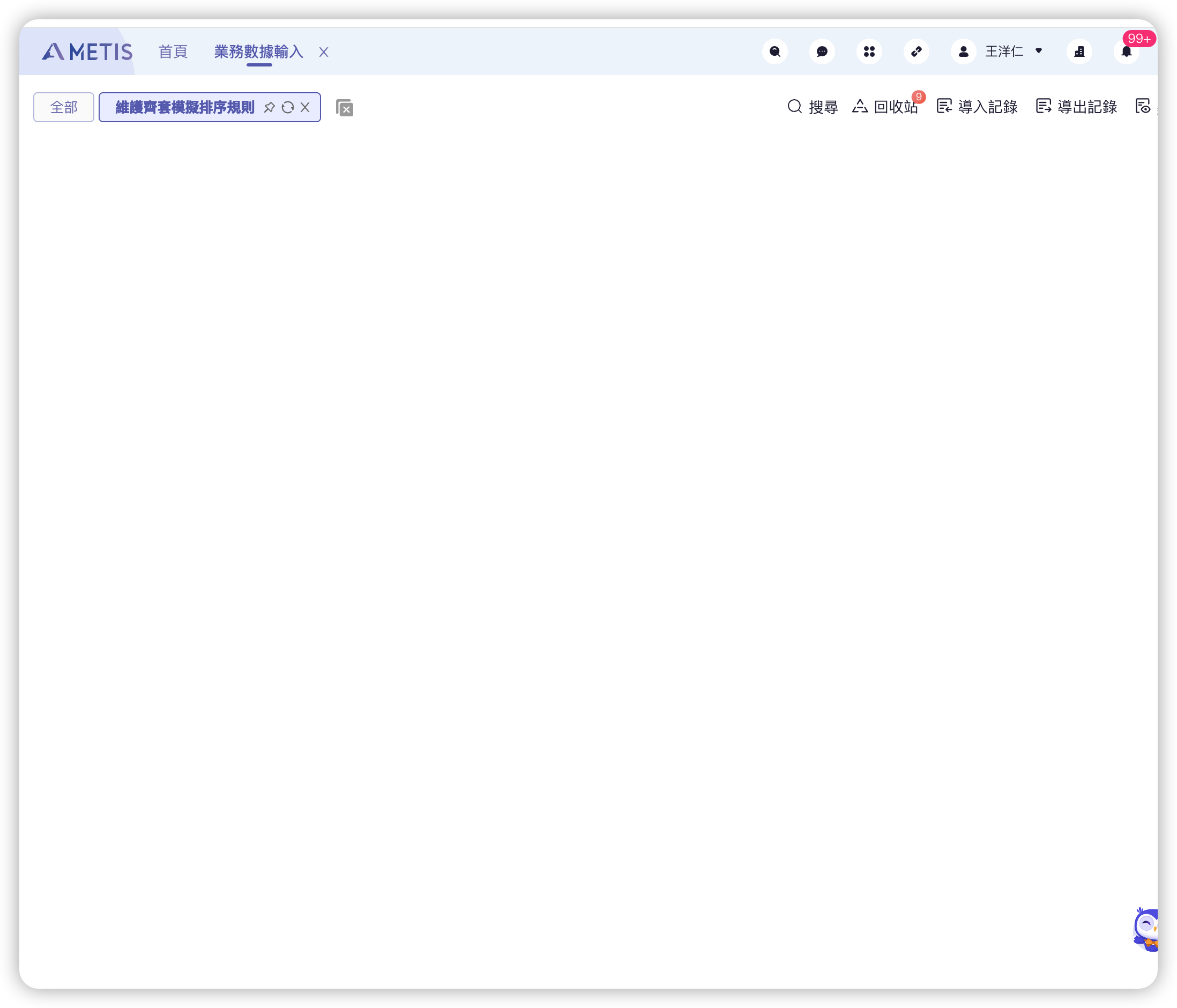

现象如图所示:一旦登录出现这个报错之后,加载失败的定制前端应用相关的功能都无法访问
另:测试区该问题没有复现

目前判断是mkp和emcs应用都用到了axios,且在mf中axios并没有设置成共享的,2个应用都创建了实例,哪个应用先加载,axios实例就先挂载,后续的挂载对象会变成undefined,导致axios加载不成功,引发应用加载失败。
和平台架构沟通,不能把axios设为共享包,angular的http可以满足axios的功能。所以要改造应用的相关写法。
