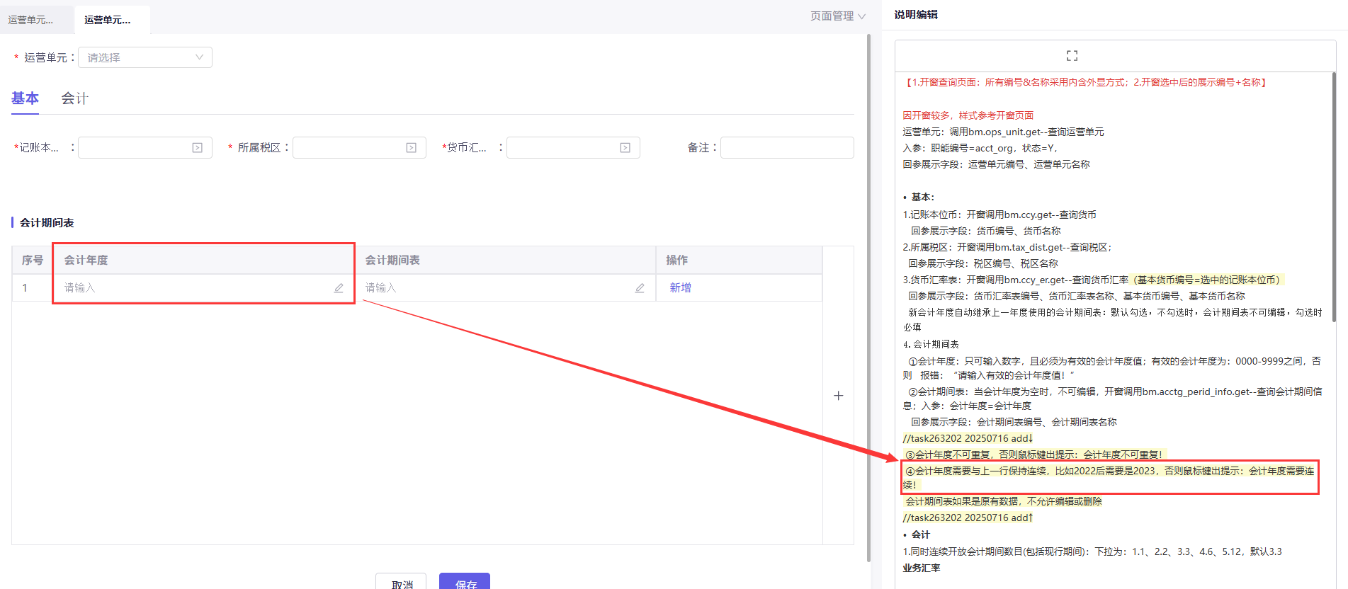

需求是
之前試寫過很多種邏輯但是某些場景就會失靈,
花了兩三天時間了有點內耗
需要支援一下解法
感謝>"<

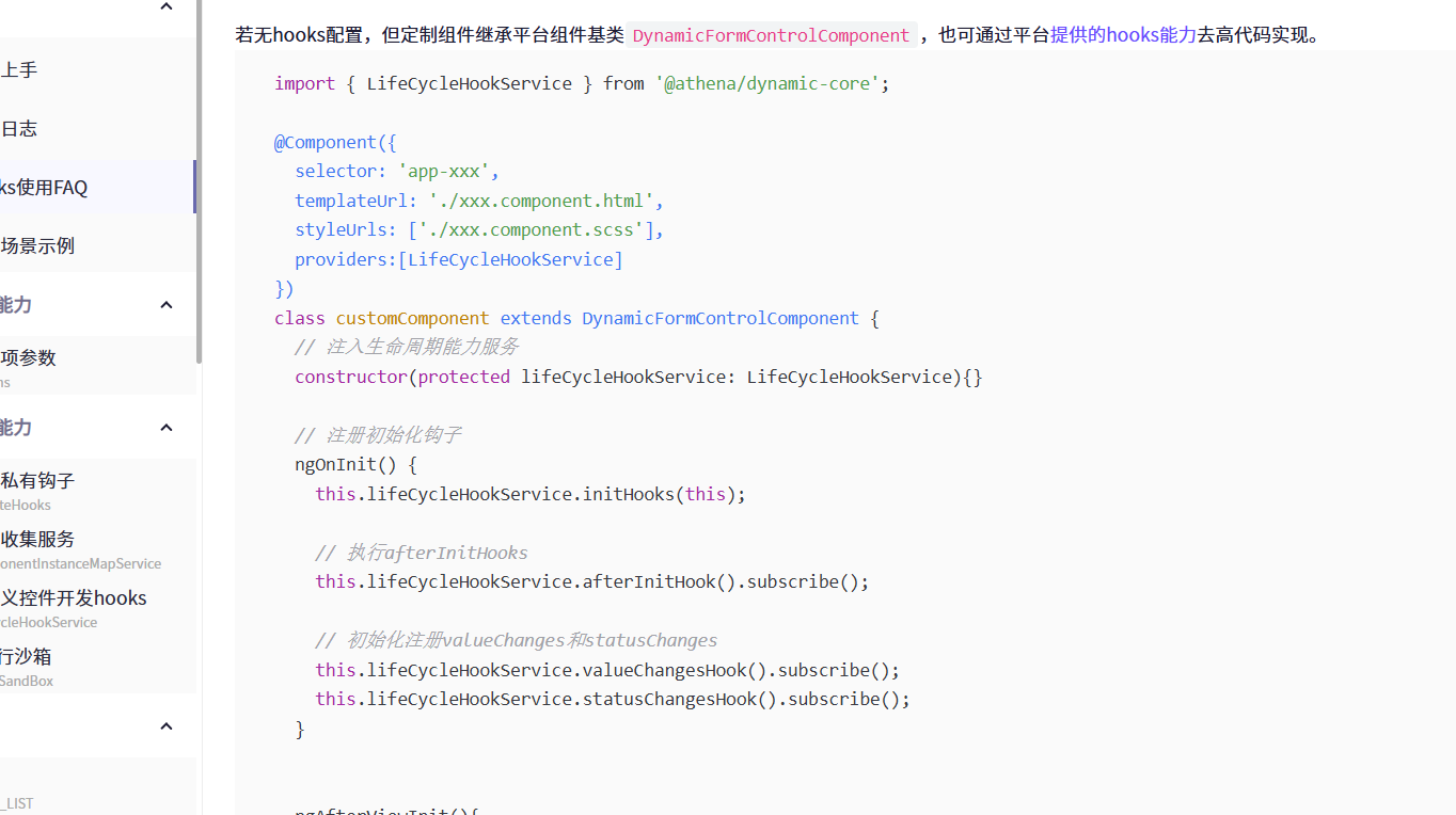

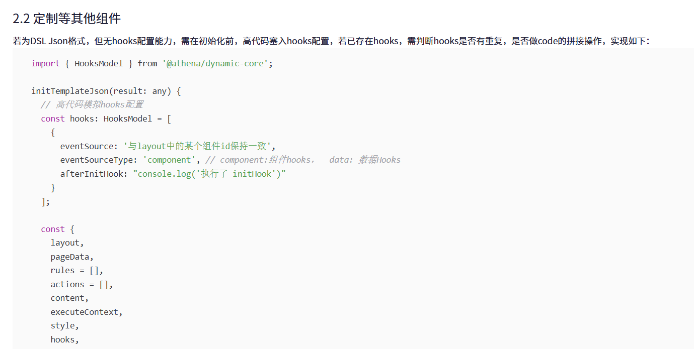

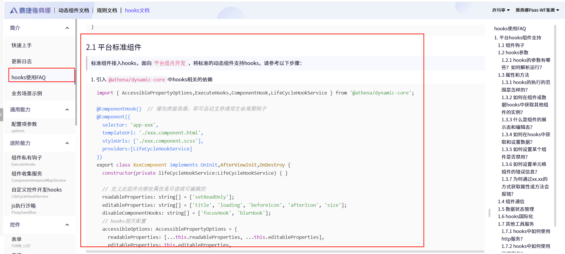

翁俊Lv.7 发表于 2025-8-6 09:17:31 | 查看全部
李雅慧 发表于 2025-8-6 09:00
這是定制也可以用hooks嗎?
定制支持hooks的,有平台文档说明如何接入
平台hooks文档

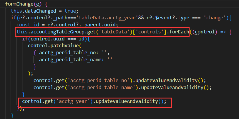

李雅慧楼主Lv.3 发表于 2025-8-6 14:52:00 | 查看全部
後來解了
某些場景會有問題是因為只觸發了當前行的校驗
所以rules寫
          schema: 'acctg_year',
          path: 'tableData',
          key: 'custom',
          validatorType: 'error',
          errorMessage: this.translateService.instant('dj-bmc-会计年度需要连续'),
          trigger: {
            condition:
              // eslint-disable-next-line max-len
              "(()=>{if(currentControl.parent.parent.controls.length<2){return false;};let result = false;result = !currentControl.parent.parent.controls.every((item,rowIndex)=>rowIndex===0 || (rowIndex>0 && (Number(currentControl.parent.parent.controls[rowIndex].get('acctg_year').value) === Number(currentControl.parent.parent.controls[rowIndex-1].get('acctg_year').value)+1)));return result;})()",
            type: 'sync',
            point: 'default',
之外
還要在修改資料的地方forEach觸發這個列的校驗
