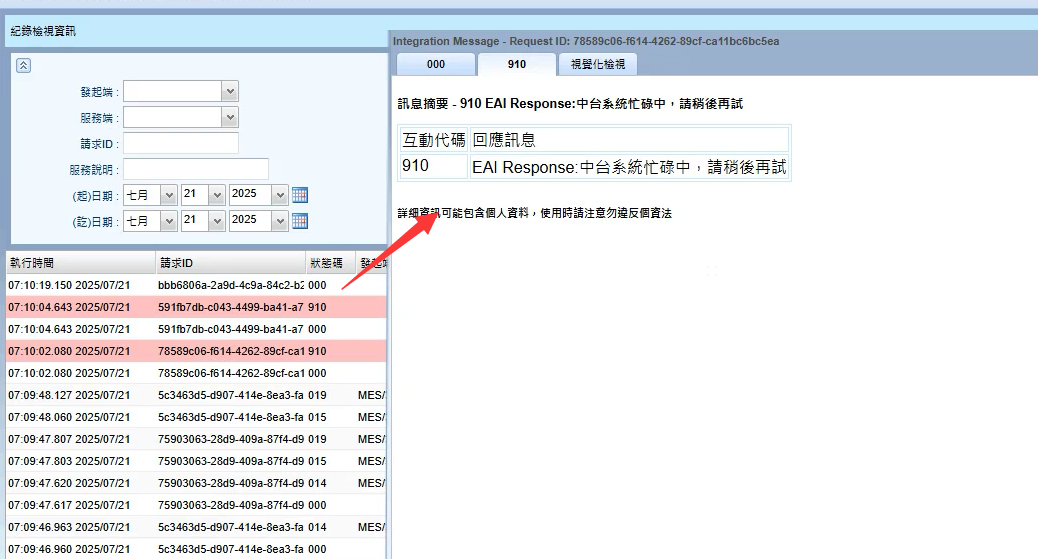

中台出现910(中台系统忙碌中,请稍后再试)
姜文盛楼主Lv.7 发表于 2025-8-8 09:53:13 | 查看全部
问题原因
中台CROSS EAI预设的内存不足
处理步骤
1.确认中台主机仍有多余的内存,可以再让中台再增加2G内存
2.调整参数,上调记忆体大小
路径:CROSS\CROSS\bin\runjboss.bat
右键编辑,调整参数
set JAVA_OPTS=%JAVA_OPTS% -Xms2048m -Xmx2048m -XX:NewRatio=1 -XX:SurvivorRatio=6
-Xmx2048m (2G) 〉改成 -Xmx4096m (4G)
