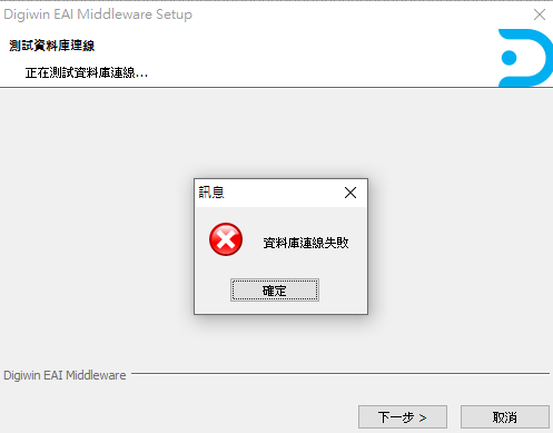

安装片-中台安装时SQL数据库无法连接

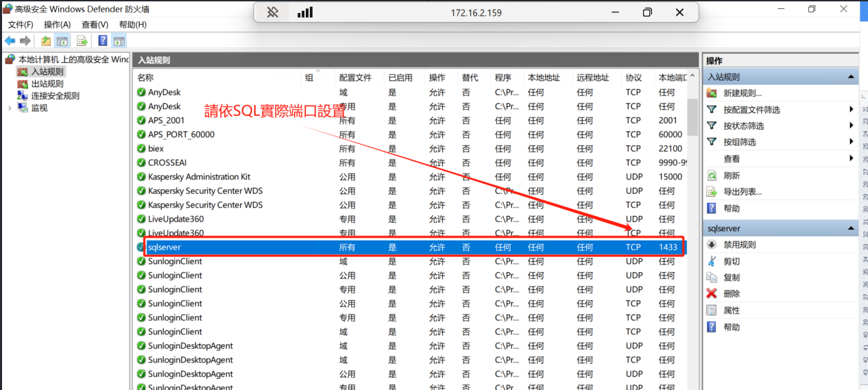

SQL组态设定有误(IP/帐密是有误,port是否有误)

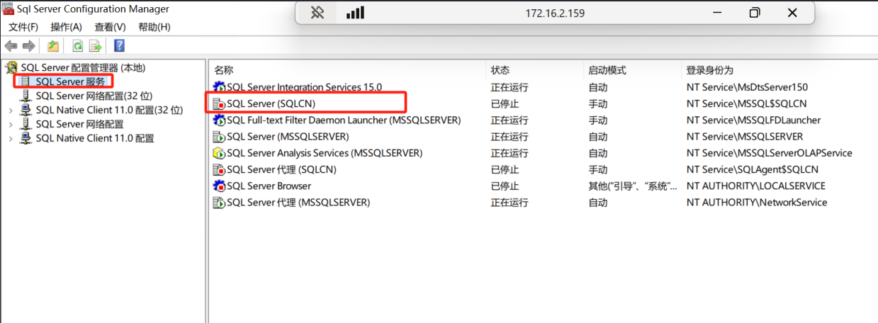

SQL环境异常:服务是否启动,是否有设防火墙

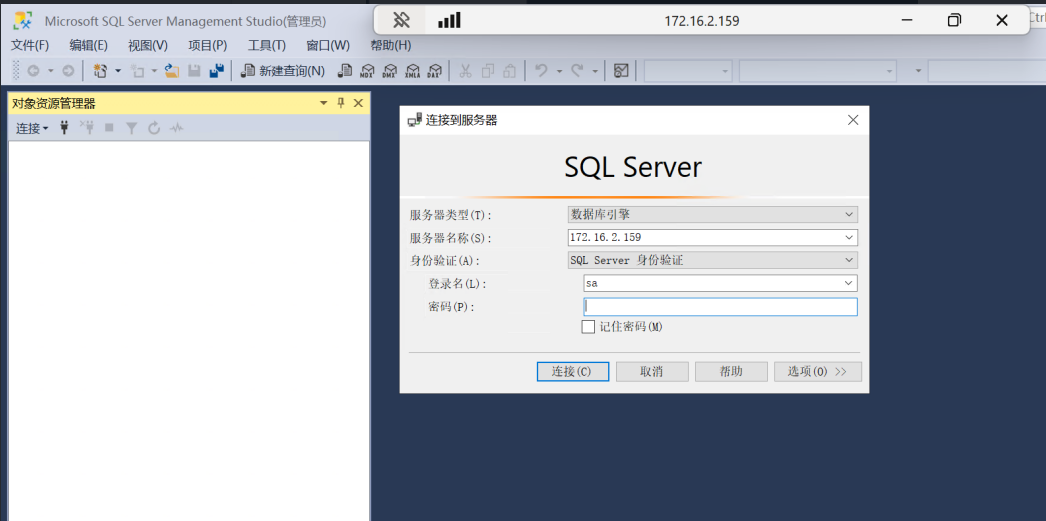

1.用SQL工具测试IP+sa 密码没问题后

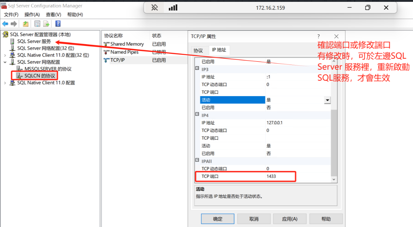

2.检查SQL组态设定,确定SQL端口,并修改TCP里SQLIP启用,重新启动SQL服务"
