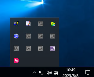

[问题求助] 中台主机有下角会出现多个EAI图示
247 1
发表于 2025-8-8 10:51:11 | 查看全部 阅读模式
中台主机有下角会出现多个EAI图示
姜文盛楼主Lv.7 发表于 2025-8-8 10:53:35 | 查看全部
问题原因
这个是java与windows的api交互产生的bug,只有部分计算机会发生,原因不明
处理步骤
1.请将最后一个EAI小图示按右键关闭(离开)即可(一般是最后一个,只有一个可以选);
2.请放心关闭EAI图示不会影响任何服务运作,这只是一个EAI的小工具,方便快速操作EAI;
3.登入中台可以于网页设置捷径,中台服务可以从任务管理→服务→启动服务里执行开/关/重新启动服务,
或于开始→Digiwin EAI Middleware 文件夹里找到中台相关功能;
4.重新开启EAI小图示:D:\CROSS\MgmtTool\MgmtTool.bat 或于开始→Digiwin EAI Middleware 文件夹里的[EAI Mangement]
