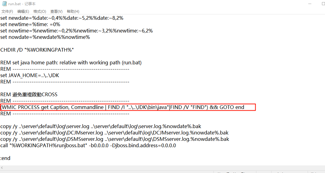

问题原因
win11 或Win server 2025 针对run.bat 执行有问题
处理步骤
1.检查工作管理员任务管理)→详细资料里确定没有java.exe 是与CROSS 文件里相关的;先杀掉对应的任务
2.cmd执行D:\CROSS\CROSS\bin>run.bat 无法执行成功,会出现"(WMIC PROCESS get Caption, Commandline | FIND /I "..\..\JDK\bin\java"|FIND /V "FIND") && GOTO end  'WMIC'不是内部或外部命令,也不是可运行的程序或批处理文件.";
3.打开路径D:\CROSS\CROSS\bin裡run.bat 用记事本开启,,删除【(WMIC PROCESS get Caption, Commandline | FIND /I "..\..\JDK\bin\java"|FIND /V "FIND") && GOTO end】保存;
4.重新成功启动中台服务;
