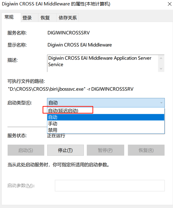

3.建议至服务→Digiwin CROSS EAI Middleware 将[启动类型]改成自动(延后启动)
