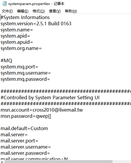

1.先查中台版本D:\CROSS\CROSS\server\default\deploy\CROSS.war\WEB-INF\systemparam.properties (记事本开启);
2.若中台版号在0127前,可于中台AP主机下载下列连接档案→解压缩→鼠标右键管理权限执行→重新启动中台服务,再登入中台
