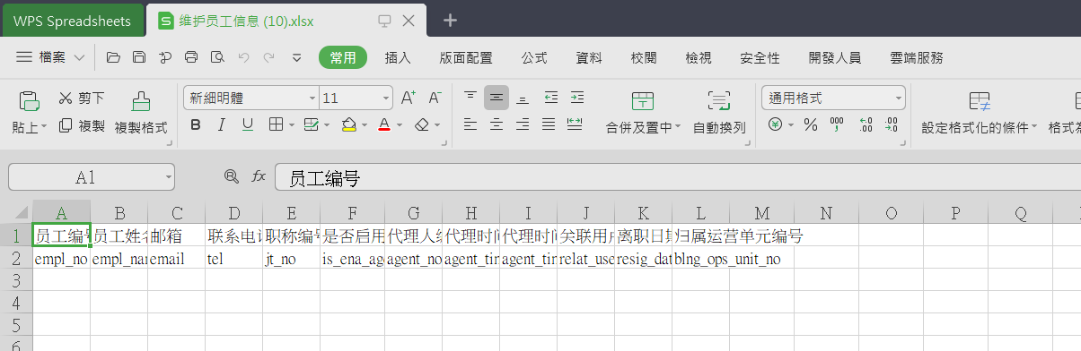

bm.empl*增加交接人员编号hvr_pers_no和交接人员名称hvr_pers_name
但是批量下載看不到

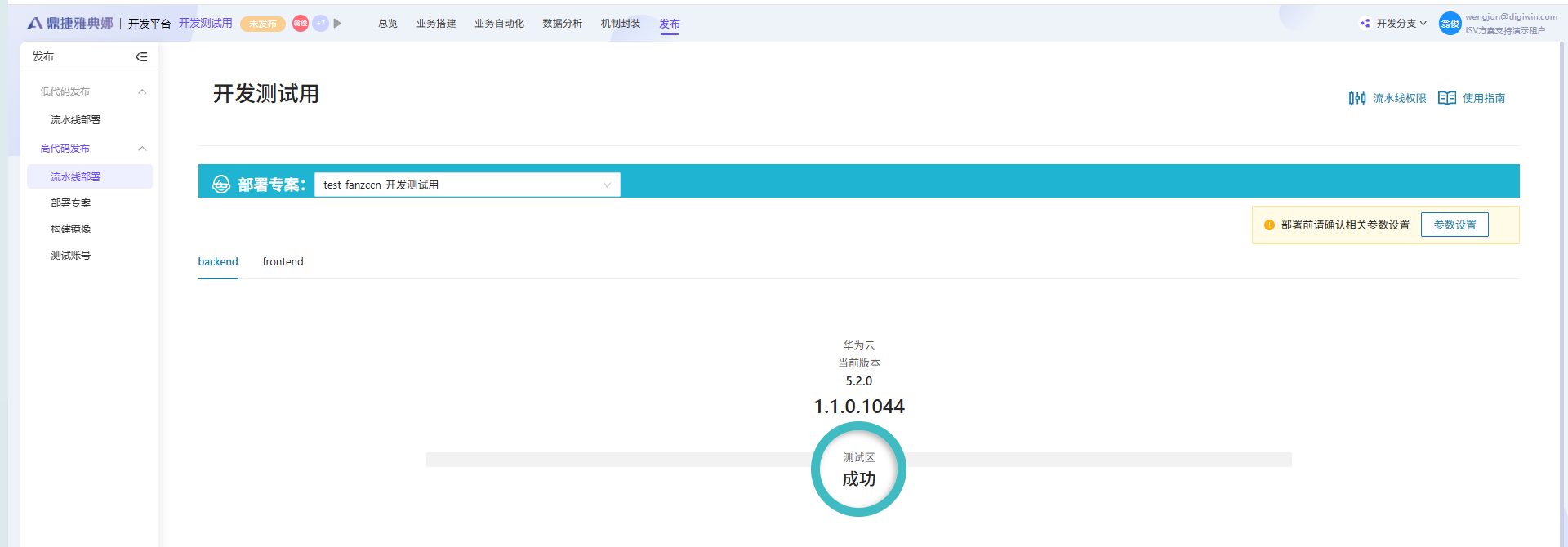

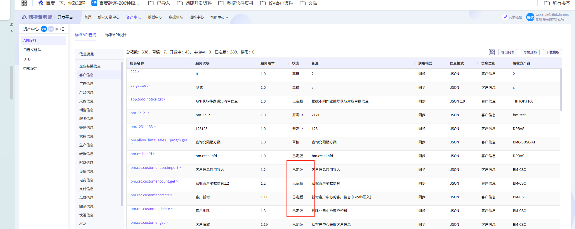

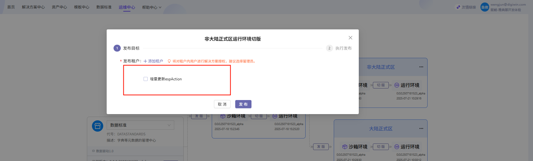

1、首先排查下载模板的接口,然后去低代码资产中心查看api是否已经定版 2、去低代码运维中心,找到应用应用切板到正式区,勾选增量更新espAction选项 3、去应用高代码部署,把修改后的后端服务重新部署到正式区
翁俊Lv.7 发表于 2025-8-15 11:05:11 | 查看全部
