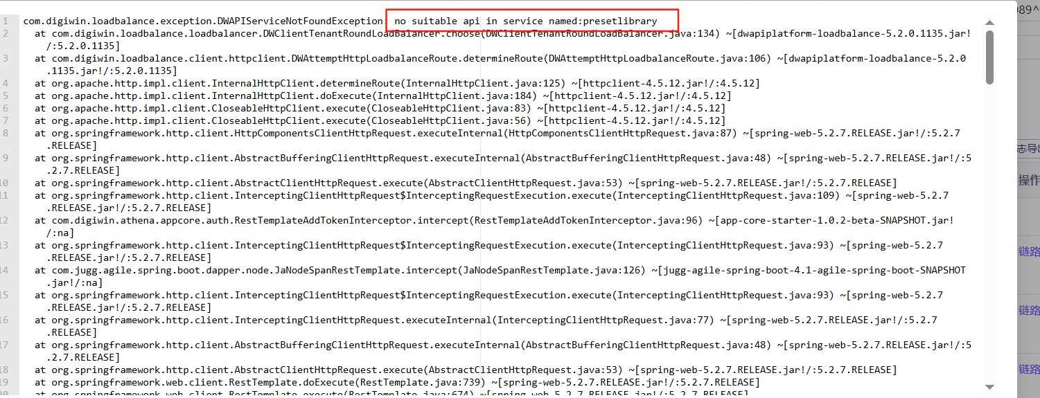

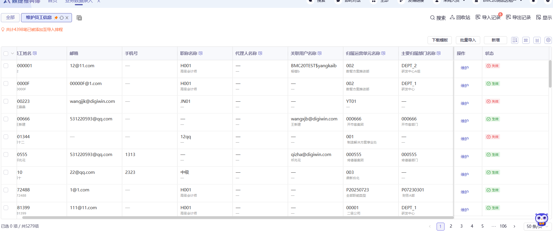

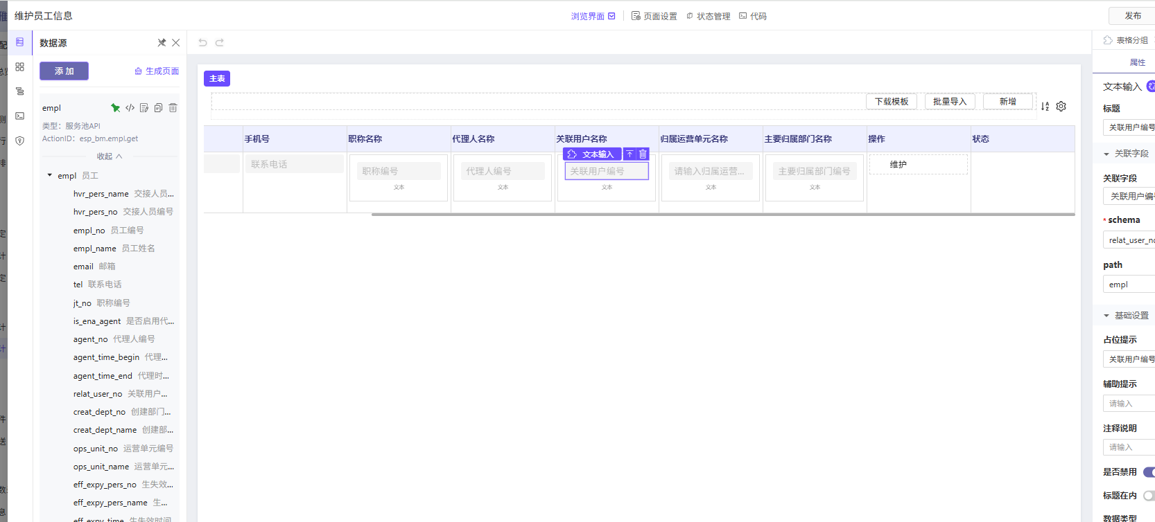

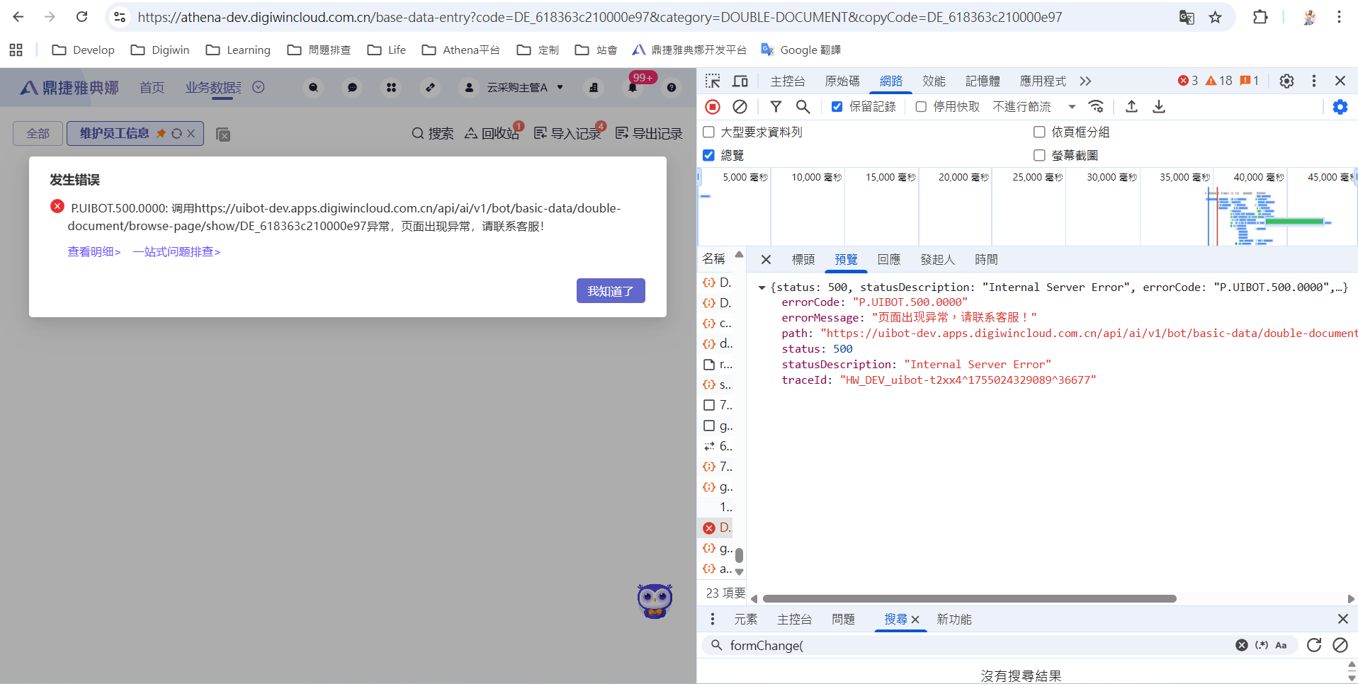

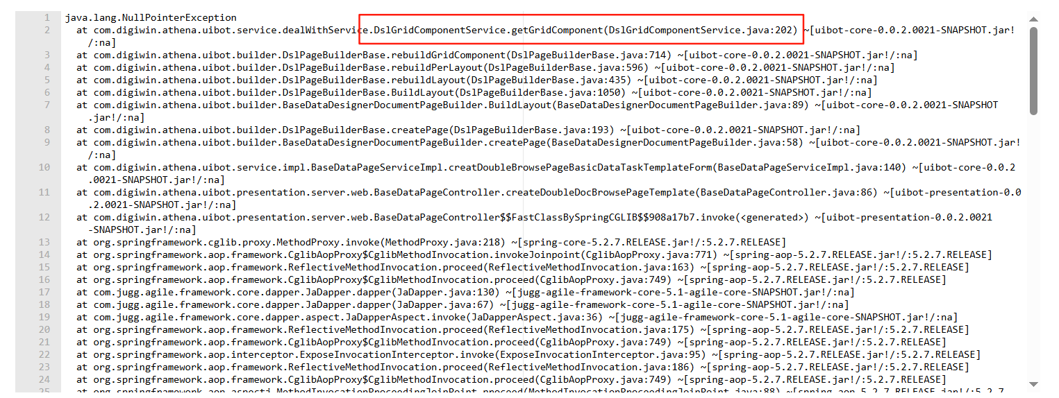

目前通过链路日志和低代码的配置看,浏览界面只是普通的内含外显和普通表格,没有特别的布局,报错的链路也是平台的服务报错,初步判断是dev区平台版本没有和测试区同步,过低导致不兼容,具体的需要开发排查,建议禅道提单给尚丹丹,安排开发排查具体原因
