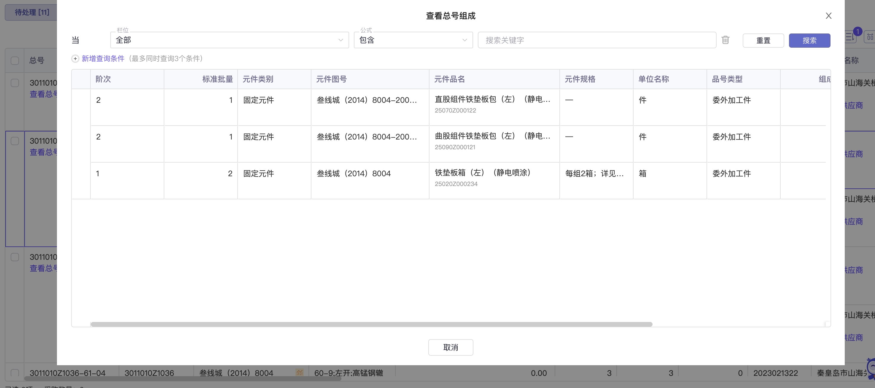

任务卡dsl模式如何配置弹窗
391 2
发表于 2025-8-19 14:51:08 | 查看全部 阅读模式
7f2df6c903d449711a7edc389dcd450d.png 任务卡uibot模式,配置代码,可以配成仅查看弹窗,现在dsl模式,直接写json代码未生效,请问该如何配置该样式弹窗

很抱歉,目前咨询了相关架构,在dsl模式下,任务卡目前还没有标准的组件可以支持单纯的弹窗功能,只有开窗那种,建议提需求给规划顾问,让平台支持
