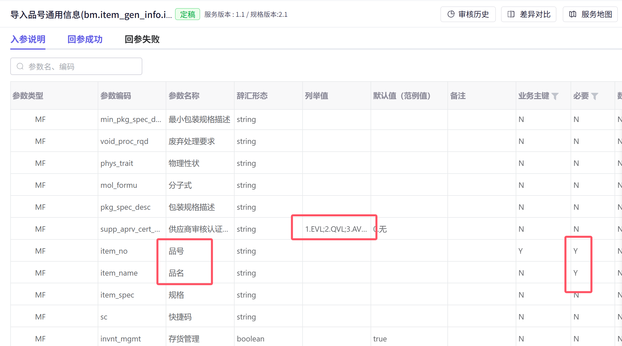

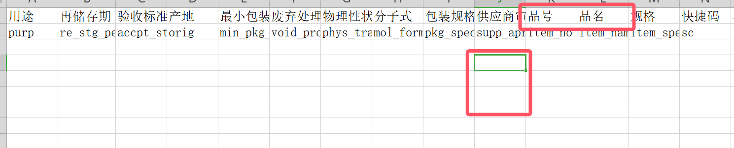

【问题】
使用到的API为bm.item_gen_info.import,使用过程中发现,根据api生成的模板中:
1. api里MF的必填字段在下载的模版里没有红色的星号提醒必填,DF的必填字段在模版里是有红色星号的
2. 枚举类型的字段,在模版里没有下拉选择的效果

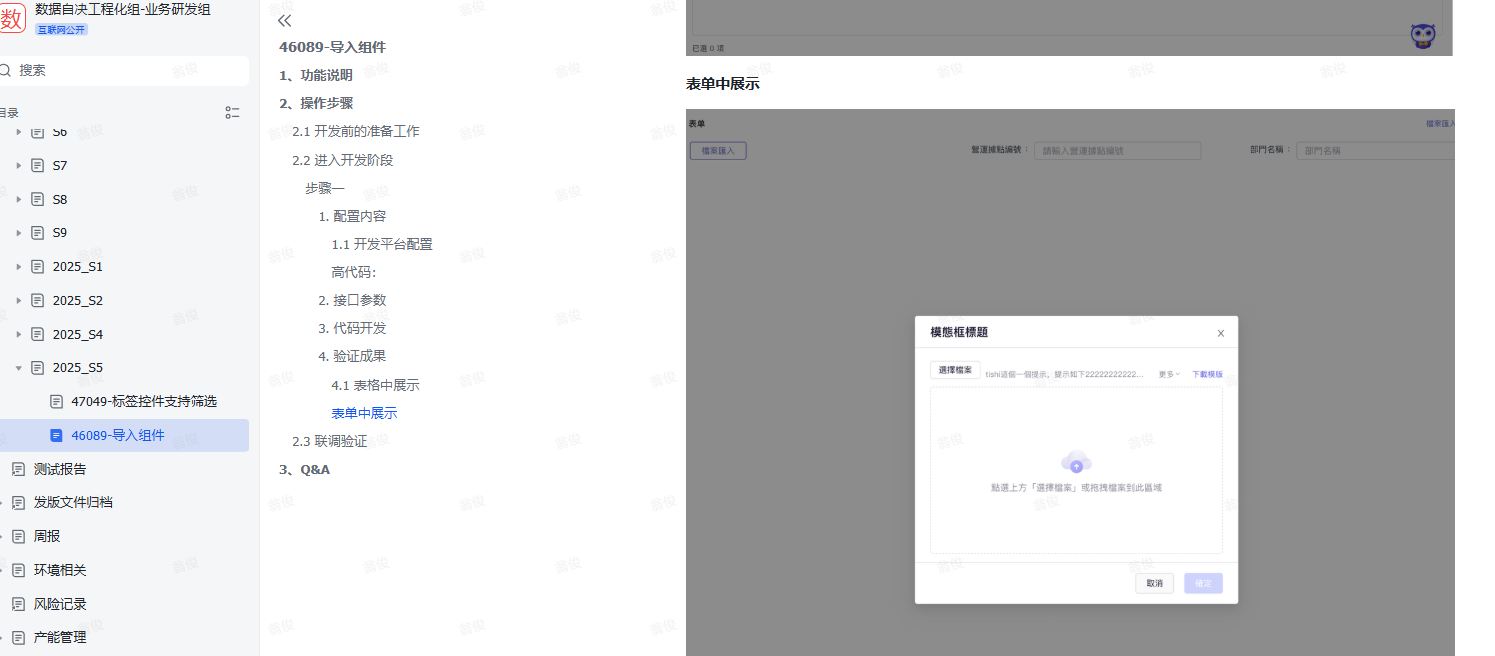

本帖最后由 翁俊 于 2025-8-21 15:58 编辑 首先你参考的文件是定制的导入组件,里面加的配置是针对导入组件的配置,你的问题是下载模板,两个没看出有关联 然后你的问题 目前都需要开发去查看代码看下是否有问题,建议禅道提bug单给尚丹丹,安排开发排查问题
翁俊Lv.7 发表于 2025-8-21 15:22:27 | 查看全部
然后你的问题
