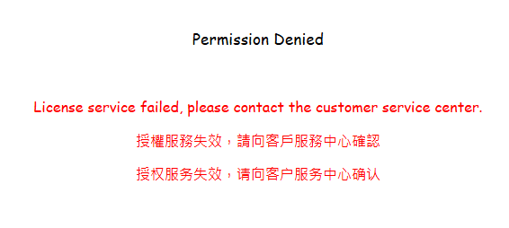

登入后出现:授权服务失效,请向客户服务中心确认。如何处理?
姜文盛楼主Lv.7 发表于 2025-9-8 17:02:38 | 查看全部
问题原因
授权验证失败
处理步骤
1. 确认档案prodseries 授权码是否正确(后台查该公司授权序号比对)
2. 如果授权序号一致,可以尝试重启服务确认是否改善。
(有遇过客户不知作了什么操作,内存中的授权记录被清掉,需要重启服务重读)
3. 如果授权序号不一致,可以更新prodseries后,重启服务试试
4. 如果都无效,要重启同版本,再把序列号重新注册上去。
