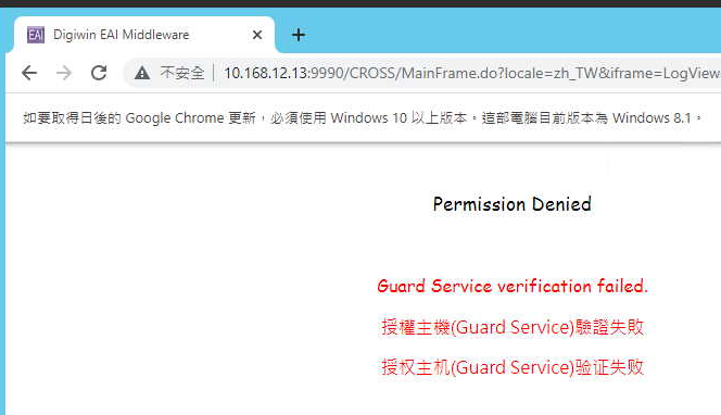

发表于 2025-9-8 16:27:32 | 查看全部 阅读模式
地中台登入出现:Guard Service verification failed,如何处理?
姜文盛楼主Lv.7 发表于 2025-9-8 17:04:54 | 查看全部
问题原因
GS授权验证失败
授权验证失败
出现此讯息,主要是GS上的注册的资讯与现况不符,可能是用户IP有变造成。需要重注册GS
在EAI管理介面 > 选择注册GS > 输入GSIP后,重新注册。
如果注册失败,可能是主机与GS连线出了问题
可以用telnet GSIP 6666 确认连线是否畅通。
