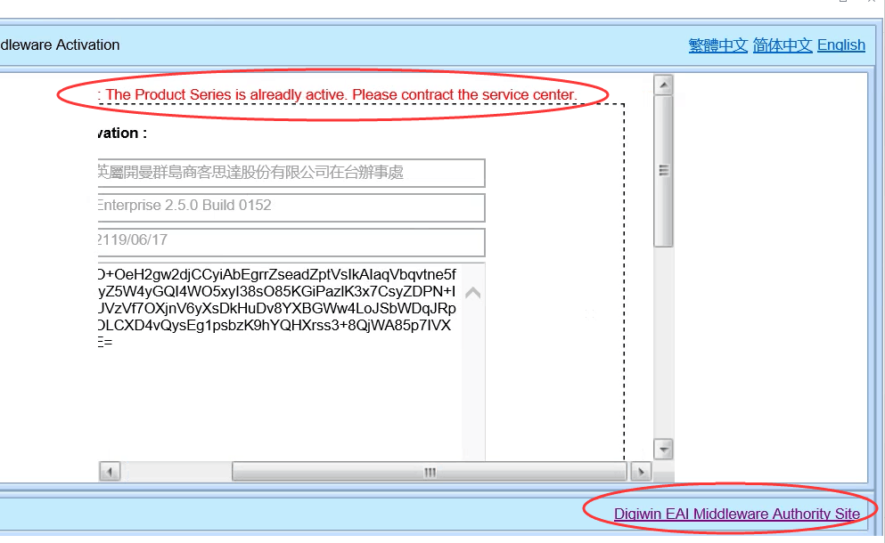

登入后出现:Digiwin Midleware Action 画面,如何处理?
姜文盛楼主Lv.7 发表于 2025-9-8 17:08:08 | 查看全部

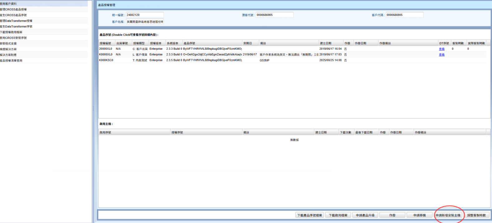

问题原因
企业版登入验证失败
处理步骤
企业版客户授权验证比较严谨,首次登入会有启用授权的动作,
客户更新授权,重注册后台需要作操作:
用管理员帐号,登入整合中介中台管理站台
查询客户资料,找到客户后,右下角查询CROSS授权,选择对应的序号,右下角按新增安装主机
再请客户登入后,按下启用授权,即可通过验证
