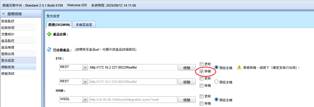

因为局域网IP改过,现在9999端口还是原来的IP,这个地方在哪里修改
姜文盛Lv.7 发表于 2025-9-12 14:12:37 | 查看全部
整合设定,可勾移机,进行网址变更

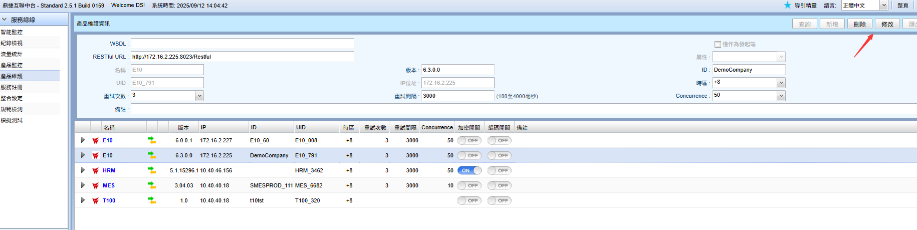

产品维护中,可以修改产品注册IP
