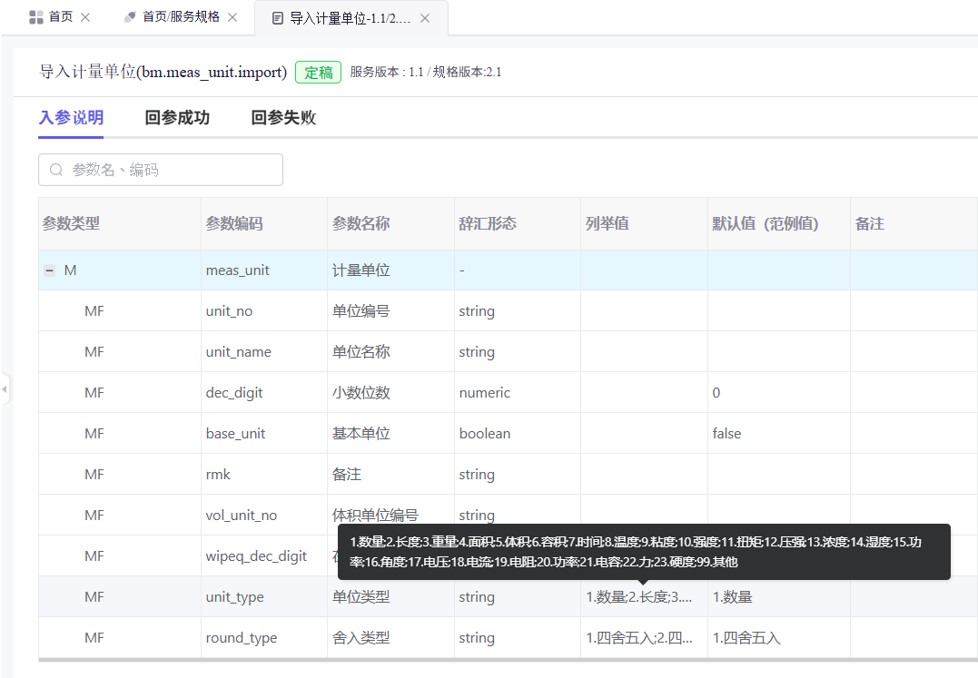

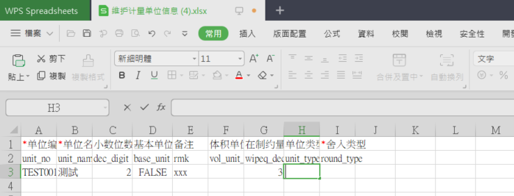

维护计量单位信息 新增下載模板&批量導入功能(bm.meas_unit.import)
但是測試的ˊ時候模板[单位类型]和[舍入类型]沒辦法直接下拉選擇枚舉值
看規格是有的
請問是還要額外配置什麼嗎?

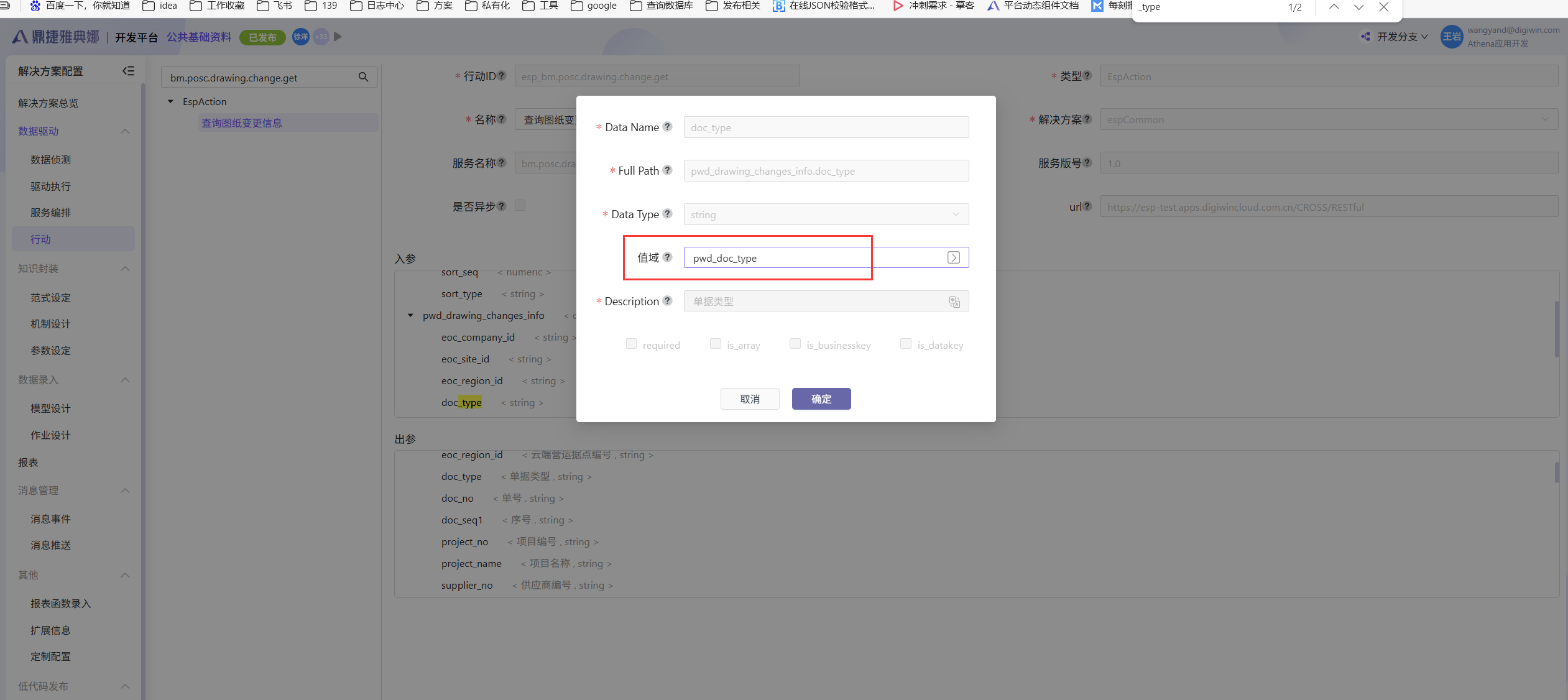

本帖最后由 翁俊 于 2025-9-15 10:47 编辑 如果esp接口中使用了下拉词汇,并且需要在下载模板的表格中使用这个词汇下拉,需要去低代码》公共基础资料应用》数据驱动》行动中,找到EspAction菜单,找到你下载模板配置的那个esp接口,在你的入参中找到你需要下拉词汇的字段,配置该字段的值域,值域为你的下拉词汇code,可以先排查下看看是否已经配置了 ...
