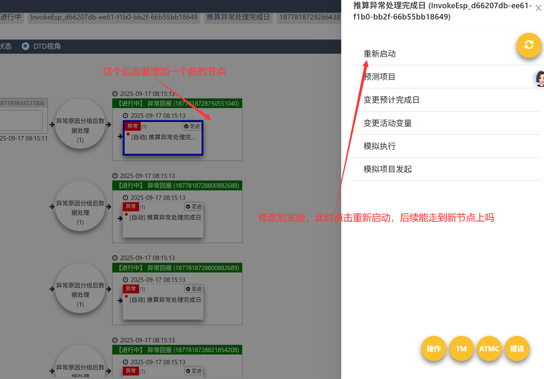

客户家这个流程还在运行中。现在有报错,修改该节点脚本问题后还需要在后面增加一个新的节点。修改完成后发版切版,此时点击重新启动,能走到新增加的节点上吗?

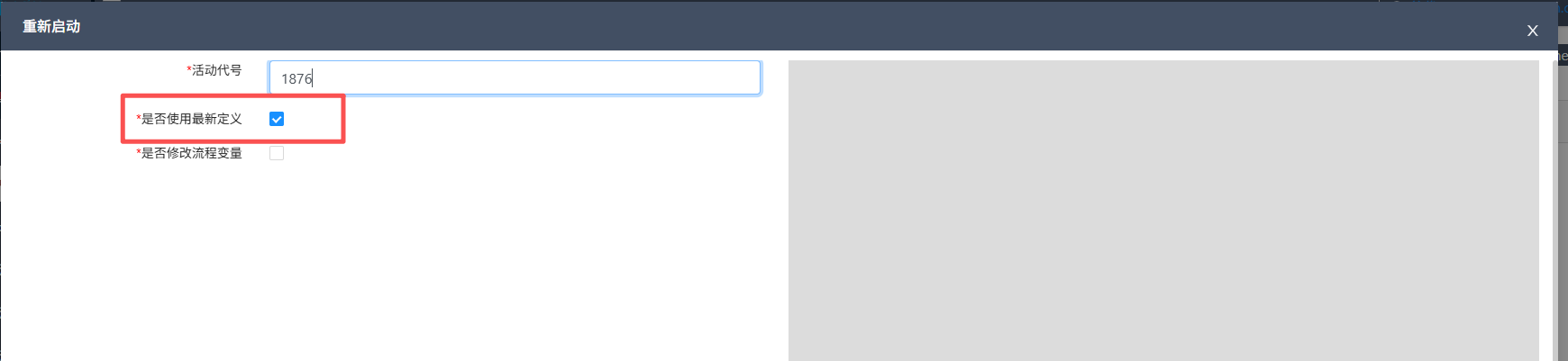

本帖最后由 翁俊 于 2025-9-19 09:26 编辑 在任务引擎报错的节点上,点击重新启动后,会有一个弹窗,在弹窗中勾选《是否使用最新定义》,勾选后引擎会读取最新的定义继续往后执行,具体如下图。
