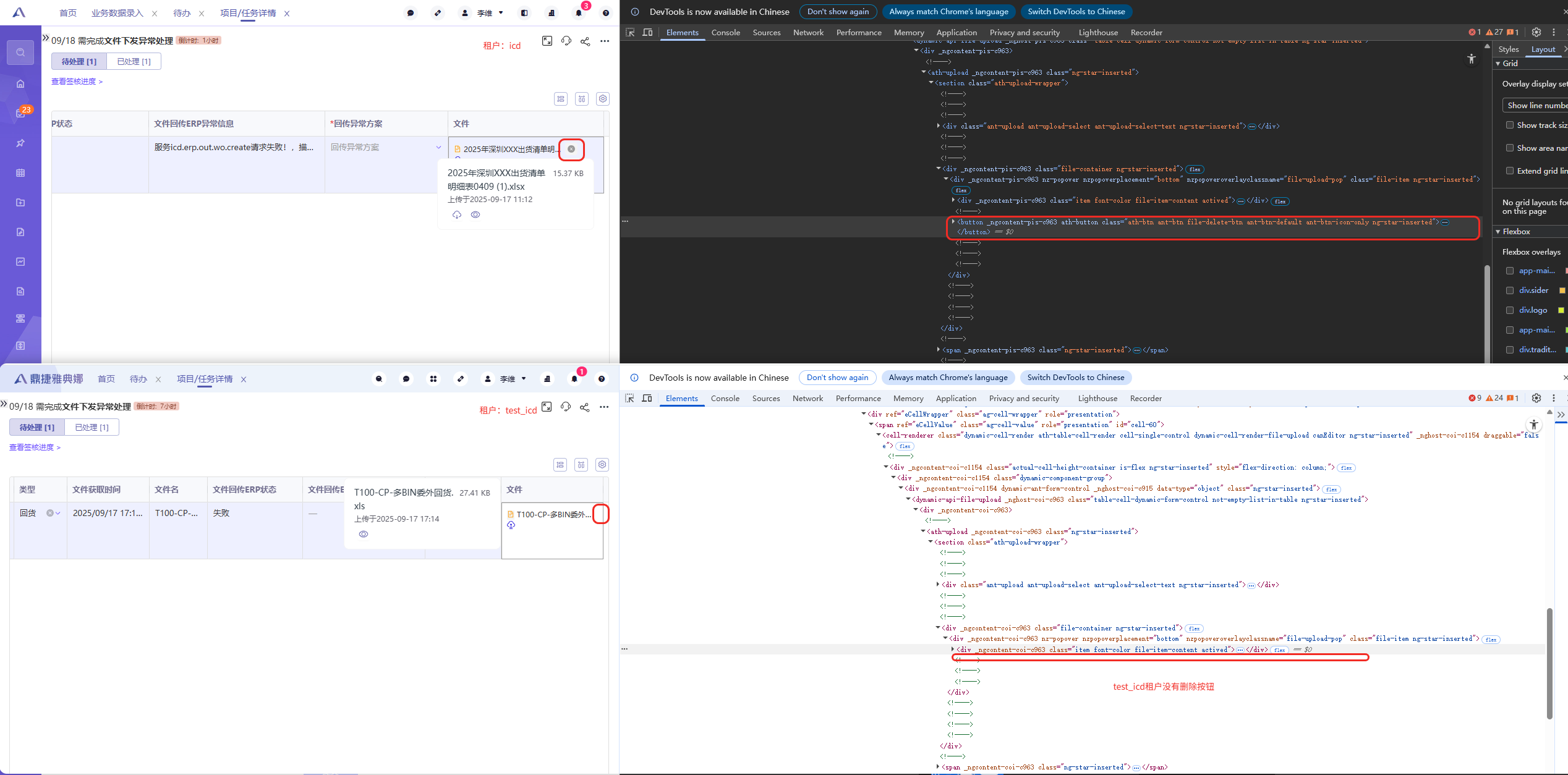

新开通测试租户:test_icd,文件下发异常处理中文件栏位没有显示删除按钮。另外一个租户:icd,删除按钮正常显示。有重新编译部署,问题没有修复。

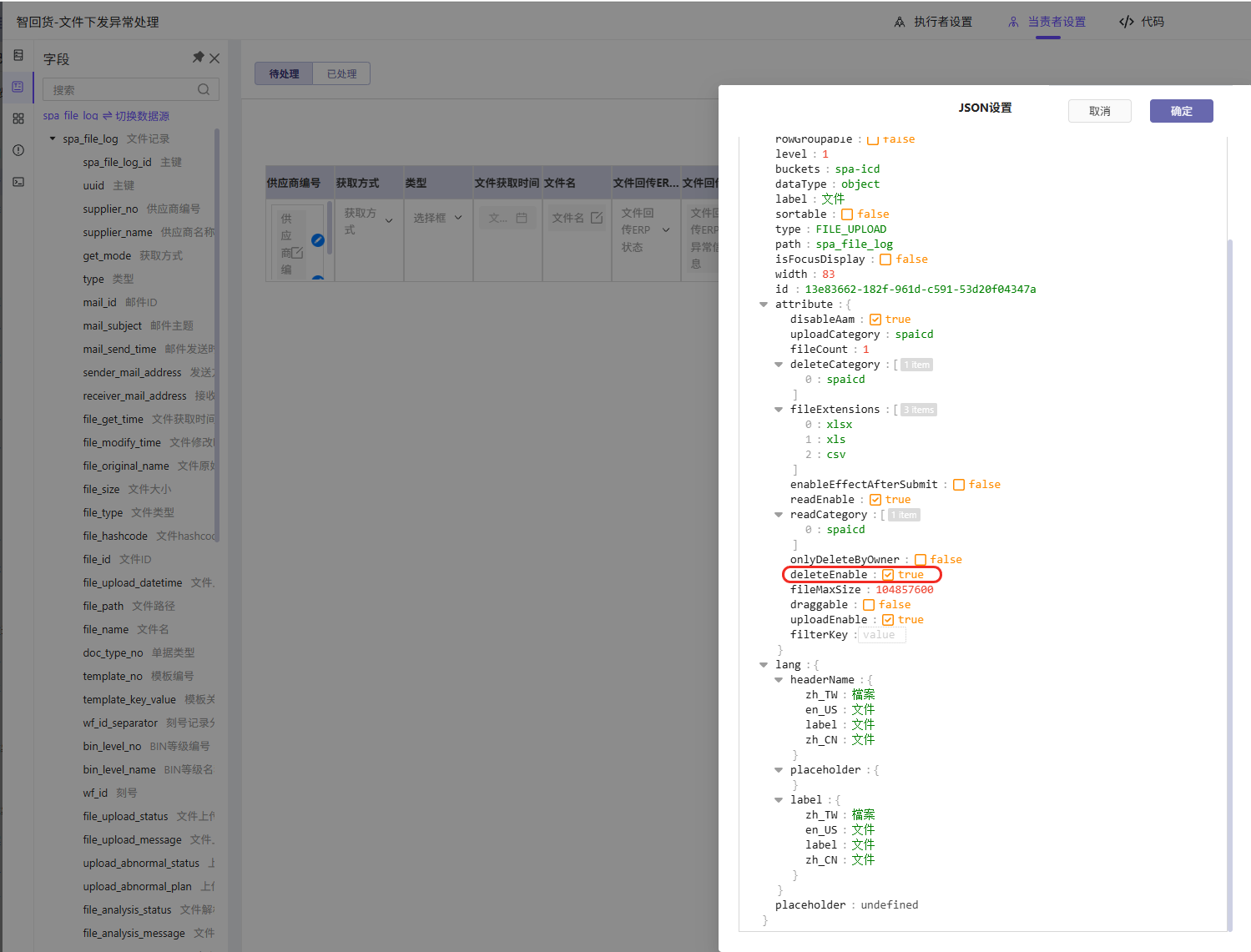

低代码开发平台,文件下发异常处理中文件栏位,删除按钮是设置显示的。

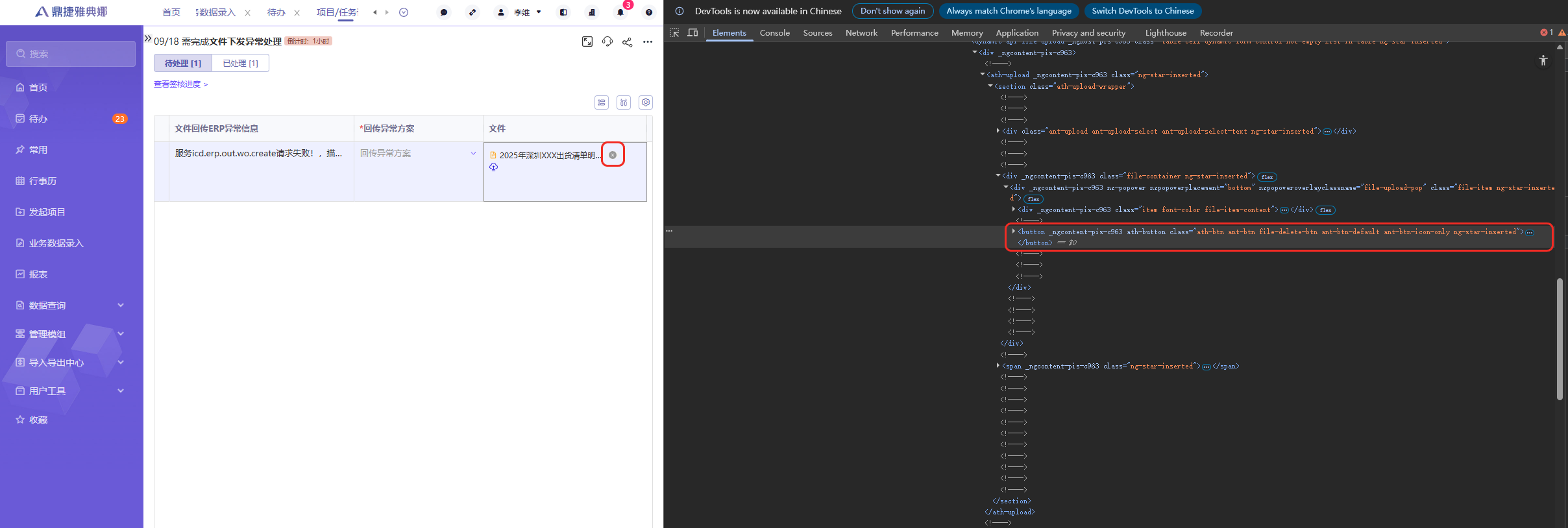

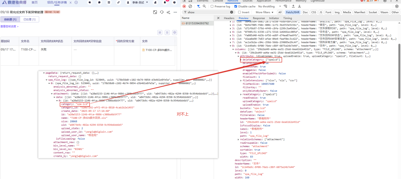

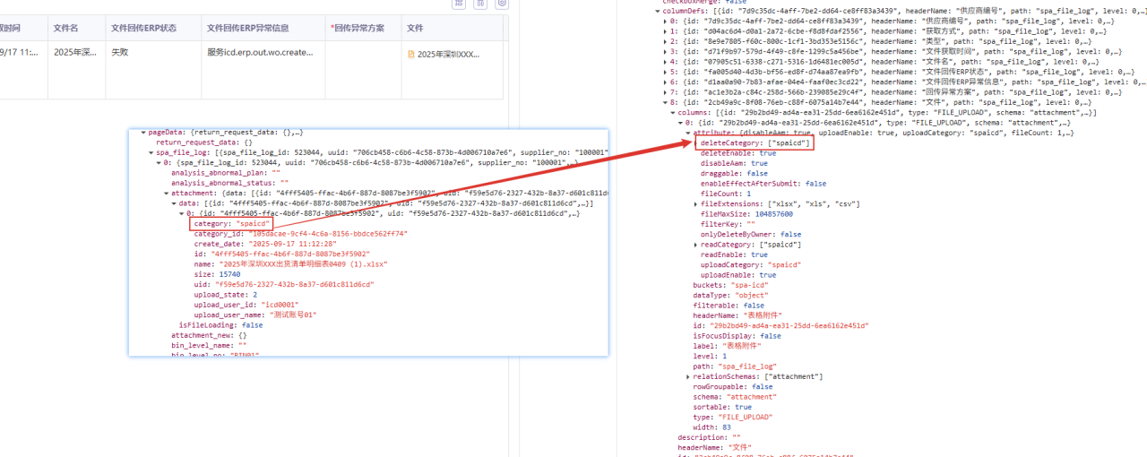

本帖最后由 翁俊 于 2025-9-18 11:25 编辑 有问题的租户,你的 数据category的值和你文件上传的配置deleteCategory里面的值不一致,建议排查下是不是中途修改过配置,现在因为你数据返回的值和你配置的值不一致从而导致没有显示删除按钮,看下后端逻辑,这个数据两边不一致 以下是正确租户的正确效果 ...

翁俊Lv.7 发表于 2025-9-18 11:22:10 | 查看全部
以下是正确租户的正确效果
