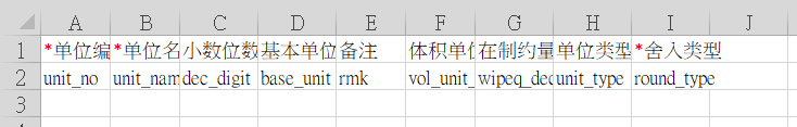

下載模板的Excel裡面的*必填標誌怎麼來的?

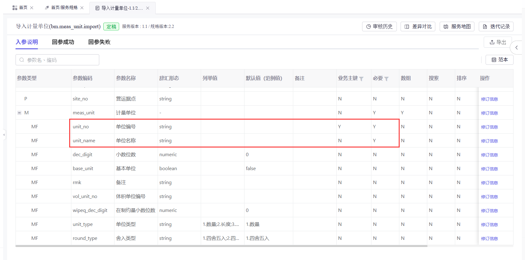

對應的規格和EspAction只有
單位編號和單位名稱必要是Y
請問舍入類型的必填是怎麼來的?

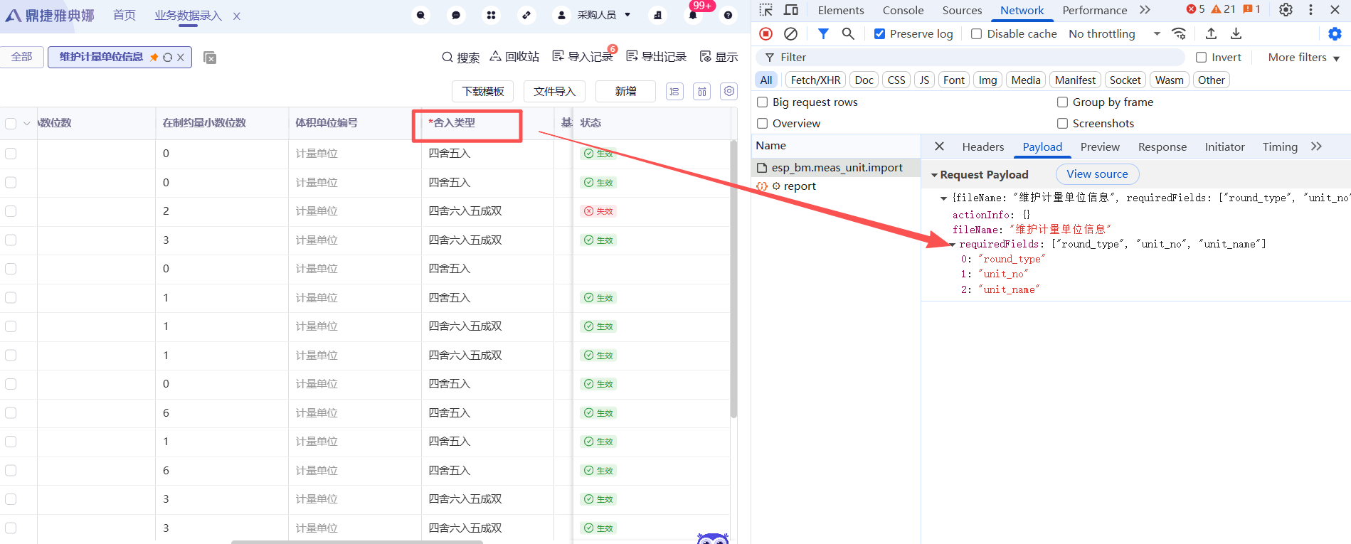

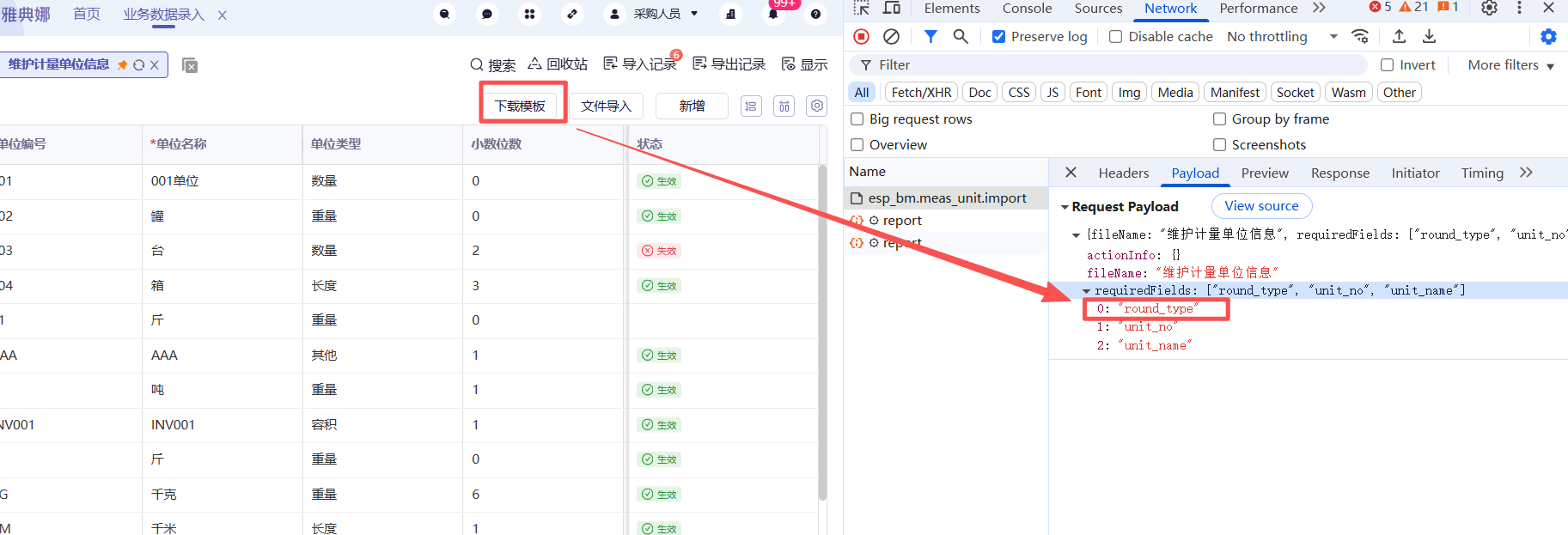

翁俊Lv.7 发表于 2025-9-22 09:09:13 | 查看全部
点击下载模板后可以看下接口,有传必填的入参,对于必填项,单身字段(例如DF层)一般是取用API设计中的必填项,而单头字段(例如MF层)的必填是根据用户前端画面中表格或者表单中有必填项配置的话,平台前端会自动配置requiredFields字段,抓取画面中的必填项作为调用接口时传参来控制下载模板中的必填

翁俊Lv.7 发表于 2025-9-22 09:20:49 | 查看全部
李雅慧 发表于 2025-9-22 09:13
請問requiredFields是哪裡配置的?
这个字段是平台前端根据前端标准界面画面中有必填栏位抓取相关必填栏位的字段作为下载模板接口的入参传参
