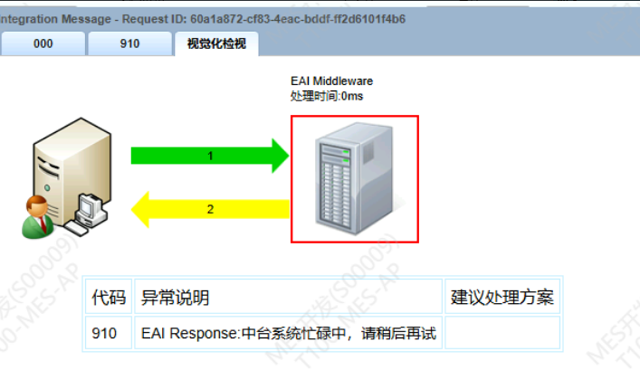

中台调用出现错误:中台系统忙碌中,请稍后再试。如何处理?

问题原因
中台CROSS EAI预设的内存不足

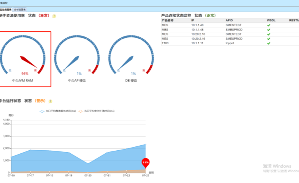

问题定位:
1.排查jvm内存使用 (已经超过了95%)
2.确认中台主机仍有多余的内存,
问题处理:
1. 中台再增加2G内存
调整CROSS\CROSS\bin\runjboss.bat
set JAVA_OPTS=%JAVA_OPTS% -Xms2048m -Xmx2048m -XX:NewRatio=1 -XX:SurvivorRatio=6
把Xmx2048m>改成Xmx4096m
