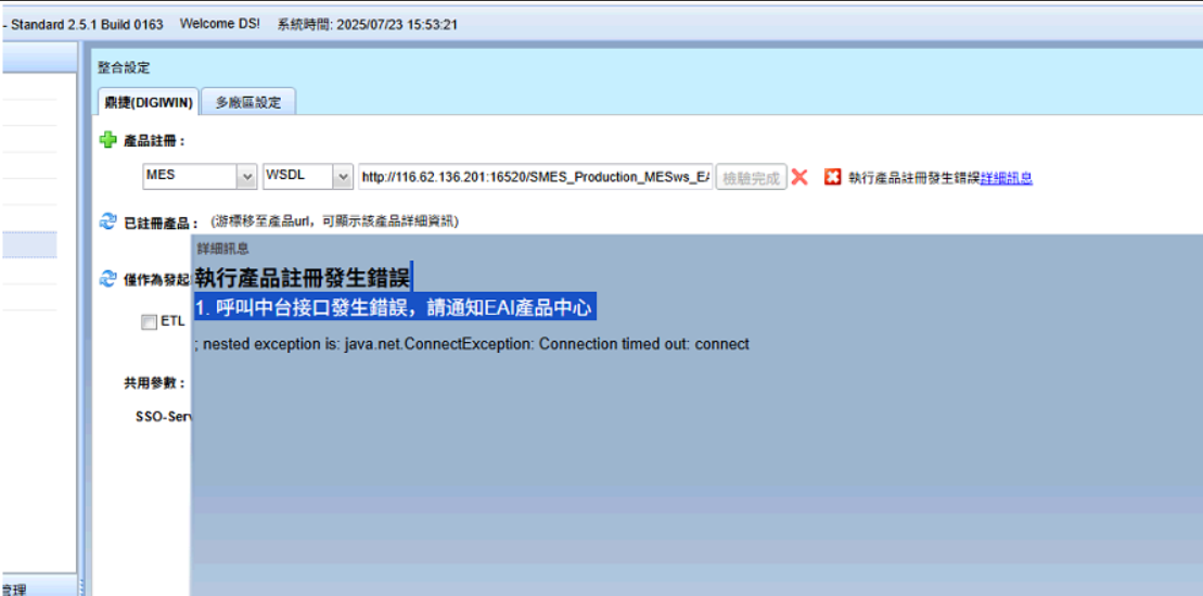

EAI整合集成设置报注册连接异常,链接超时
姜文盛楼主Lv.7 发表于 2025-9-25 16:58:16 | 查看全部
问题原因
客户中台ip变更
处理步骤
经排查可以ping通,可以telnet,最后排查因客户中台ip切换,导致中台无法正常访问,置换成新的ip即可
