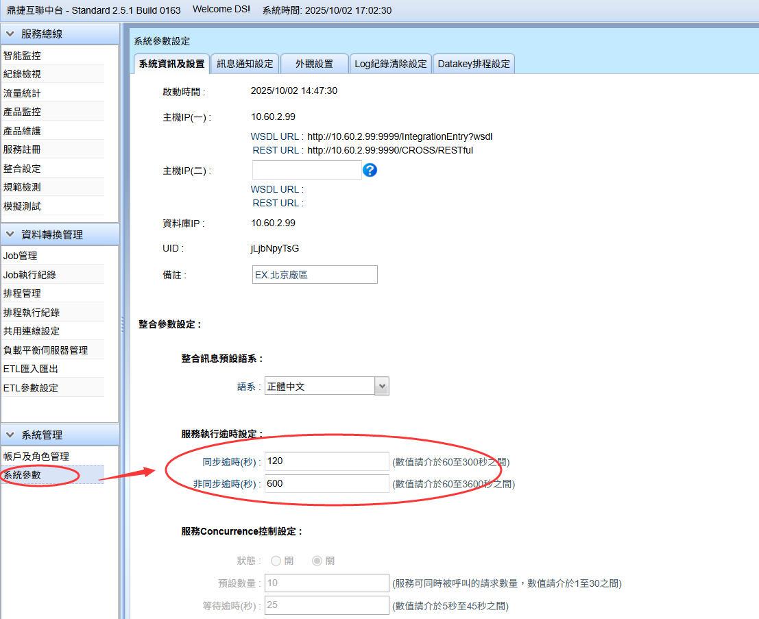

姜文盛楼主Lv.7 发表于 2025-10-2 17:03:26 | 查看全部
DS登入中台后,系统管理 > 系统资讯及设置 页签,服务执行时设定
同步逾时上限是300秒

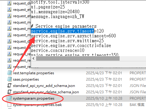

如要再放大,可到systemparam里,
(D:\CROSS\CROSS\server\default\deploy\CROSS.war\WEB-INF)
调整参数 service.engine.srv.timeout
** 改完后需要重启服务
