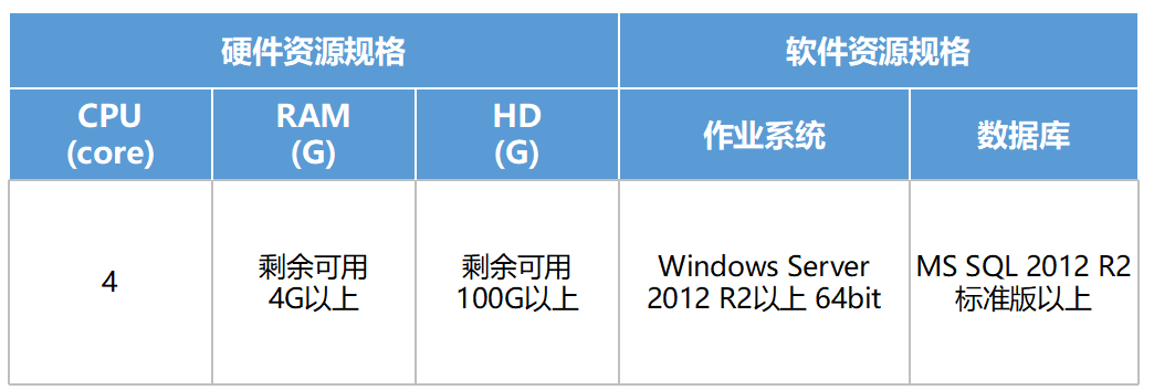

姜文盛楼主Lv.7 发表于 2025-10-2 17:06:52 | 查看全部
1.安装权限
  安装的帐号必须属于 Administrators 群组,建议用 Administrator 帐号安装
2.检查记忆体空间
  请检查剩余可使用的记忆体至少需 4GB。
3.检查硬碟空间
  请检查欲安装之磁碟空间是否剩余 100GB 以上;
  资料库所属磁碟剩余空间 100GB 以上。
4.检查防火墙设定
  请确认防火墙设定已允许 EAI Middleware 所需之埠号,分别为 6666、9990-9999。
5.系统环境
  处理器:Intel XEON 同等以上等级 CPU。
  作业系统:Windows Server 2012 R2 以上。
  资料库:SQL Server 2012 R2 以上。
