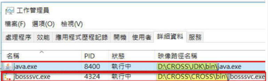

问题原因
舊的執行程序佔用
处理步骤
刪除內存中還存留未正常關閉的中台執行程序(含CROSS路徑的java.exe及jbossvc.exe),
刪除該程序後,再次啟動服務。
