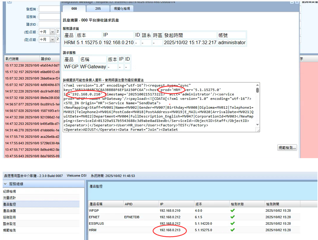

问题原因
传给中台的资讯发起端IP有误
处理步骤

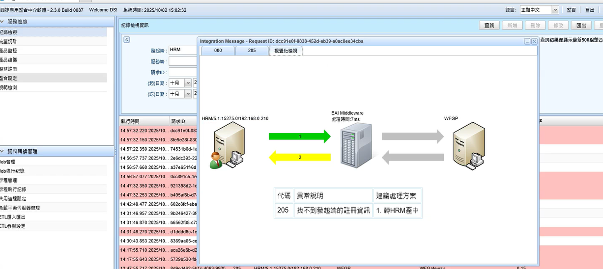

错误讯息很明显是传入的资讯和发起端对不上,
检查产品注册资讯,再比对传入的资讯。
问题主因是传给中台的发起端IP有误,请发起端系统,调整产品注册资讯后解决。
