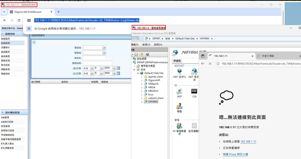

主机站台可以开启网址,但于其他电脑都无法开启此网址
姜文盛楼主Lv.7 发表于 2025-10-15 11:39:29 | 查看全部
问题原因
防火墙限制
处理步骤
其它台连不上,主要是防火墙限制住,需要再设定规则允许浏览
中台主机的windows防火墙→进阶设定(高级设置)→输入规则(入站规则)
新增中台CROSS 例外PORT:9990-9999,20393-20399
设定后其它台电脑可开启
