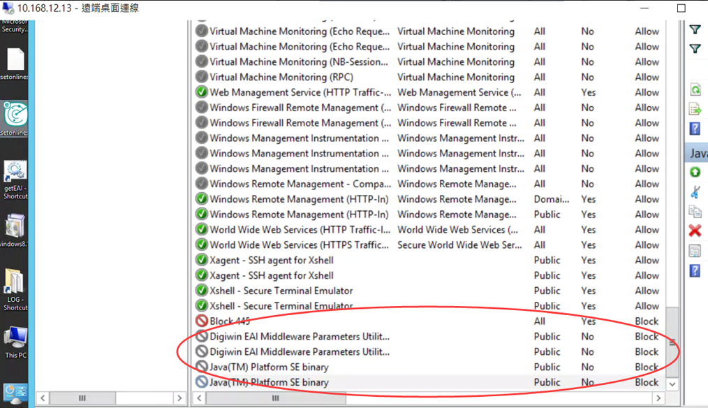

1.先停用防火墙测试 > 站台可以连。 (问题定位是防火墙造成)
2.确认有没规则,挡9990PORT,无特定限定规则
3.看防火墙设定,有BLOCK特定的执行绪(附件图),主因是Java的Block规则,造成外网无法访问
停用该规则后问题解决。
