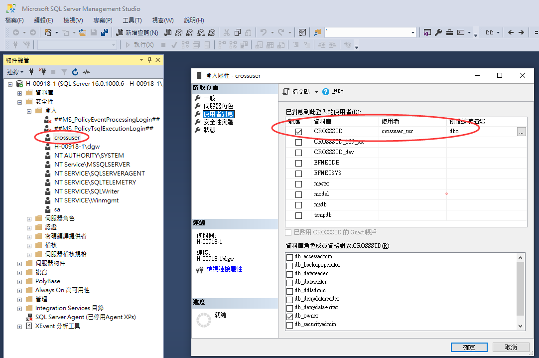

资料库连线密码改变后EAI的部分有需要做什么调整吗?
姜文盛楼主Lv.7 发表于 2025-10-15 11:46:38 | 查看全部
调整DB管理角色(sa)的密码,对EAI没有影响,EAI不用调整。
EAI安装会自己建一个帐号crossuser,
这个帐号权限仅限于EAI程式中的DB使用。
