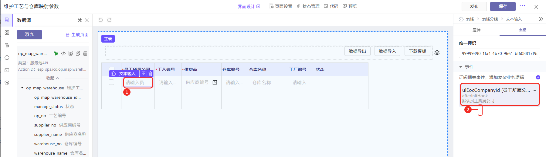

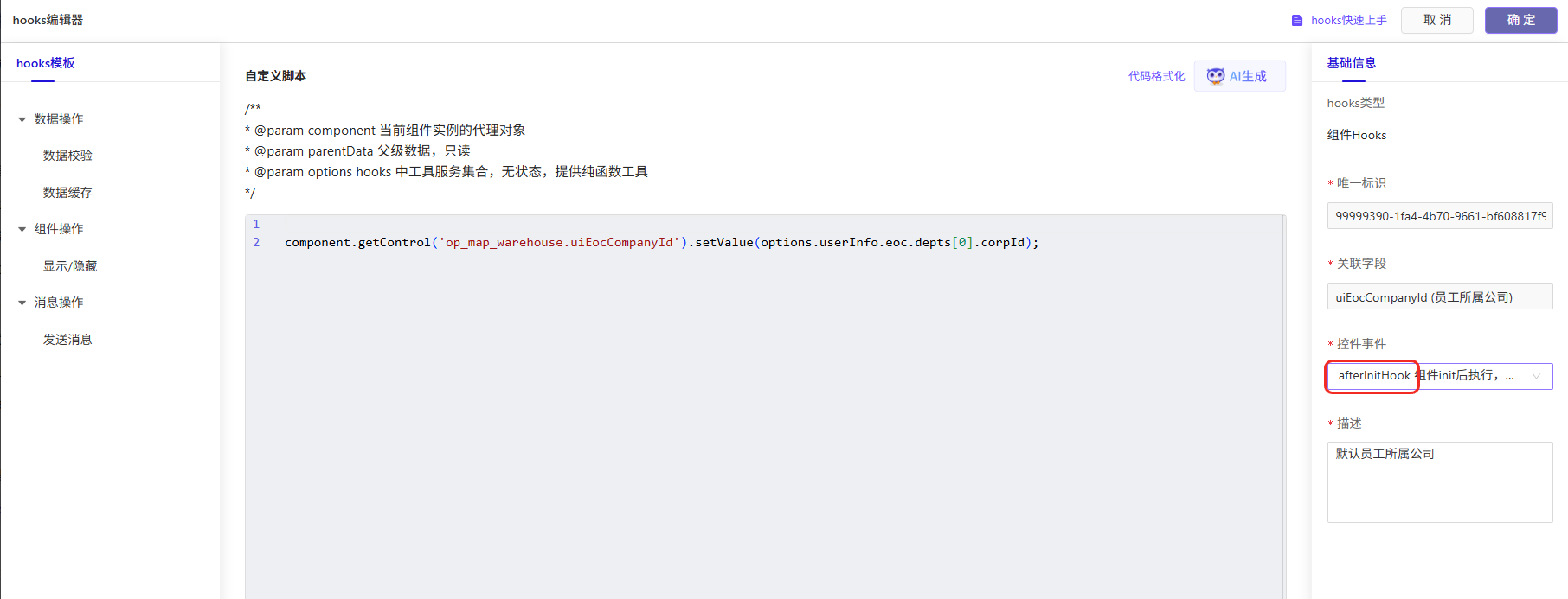

单档多栏界面,给指定栏位绑定afterInitHook事件。必须要点击对应栏位才能触发,和普通建档作业不一致。请帮忙排查是什么问题,谢谢。
以下为低代码开发平台配置:
新增hooks
绑定对应事件
运行效果:
其他建档作业设计,正常加载执行效果:
