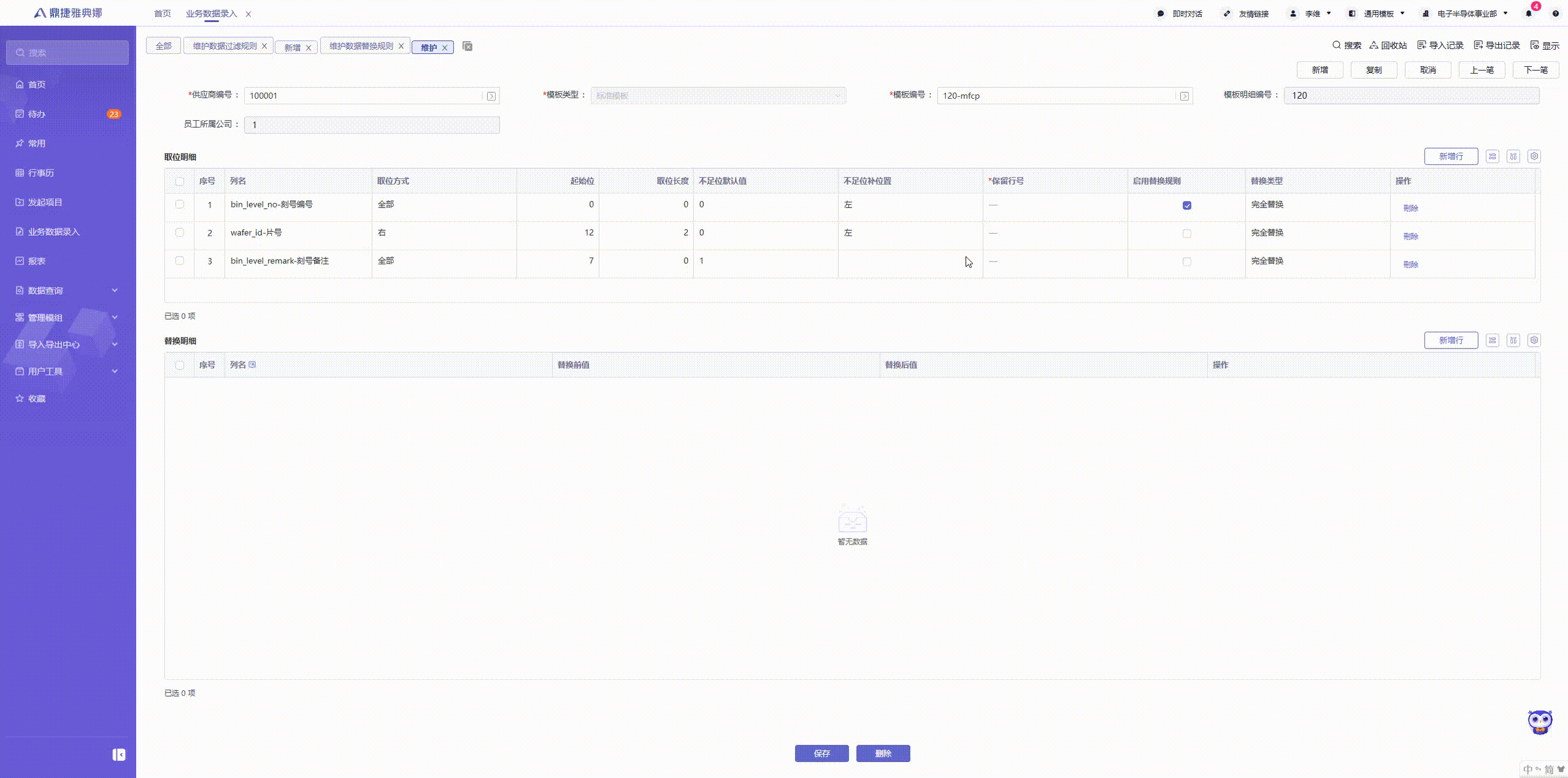

基础数据:单头、单身、子单身结构。使用LowCode设计器添加一个字段之后,子单身明细表格“新增行”按钮,点击没有新增编辑行。

问题描述:
基础数据,单头、单身、子单身结构。使用LowCode设计器添加一个字段之后,单身“新增行”按钮功能正常,但是子单身明细表格“新增行”按钮,点击没有新增编辑行。

目前新版lowcode对于子子表格上方的新增行还存在不兼容性问题,导致点击新增时报错,目前已有bug单处理,预计本周五修复
翁俊Lv.7 发表于 2025-10-21 14:37:46 | 查看全部
