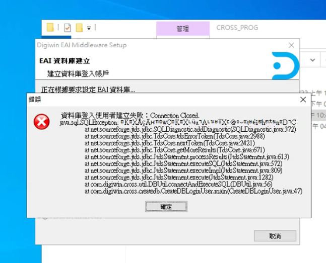

发表于 2025-10-22 16:09:00 | 查看全部 阅读模式
EAI安装报错:密码验证失败,资料库登入使用者建立失败:Connection Closed..

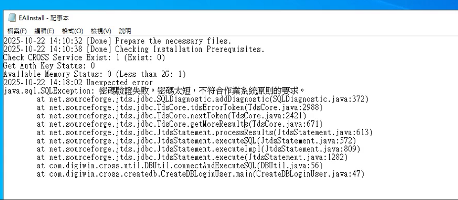

1. 点选显示错误讯息,查看错误祥情,错误讯息:密码验证失败。密码太短,不符合作业系统原则的要求。

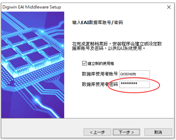

主因是系统预设建立的 crossuser 密码长度不够(客户家的SQLServer有限制),
2. 重新安装,在建立 crossuser的画面,调整密码,
调整后正常安装完成。
