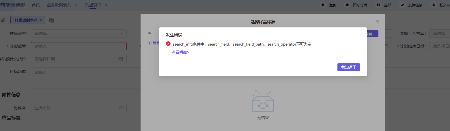

平台开窗动态组件searchInfos配置了searchFieldPath,但是切换页码接口会报错

searchFieldPath字段必填是业务中台2.0接口要求必填,1.0的接口没有要求,因此这个必填字段没有纳入平台规范中, 因提单人使用的是定制开窗,而且是直接调用开窗的service服务开窗,不是使用json导入,所以无法直接改写服务请求参数 解决方式: 1、建议使用标准组件开窗或者动态组件json结构导入开窗,自定义入参配置 2、长远考虑可以把场景描述和必要性描述清楚提需求给平台PO评估是否纳入需求做成标准能力从而支持 ...
解决方式:
