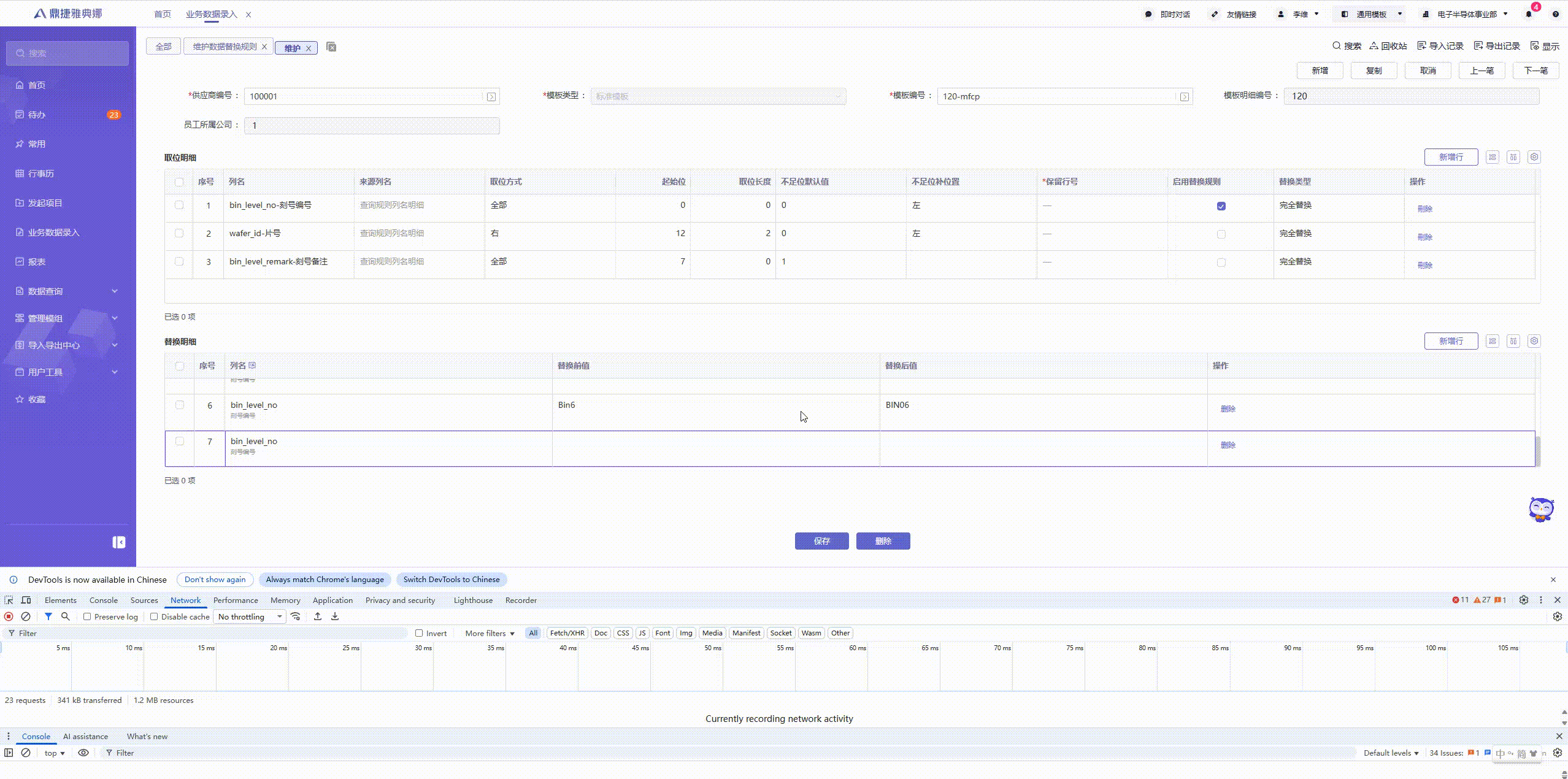

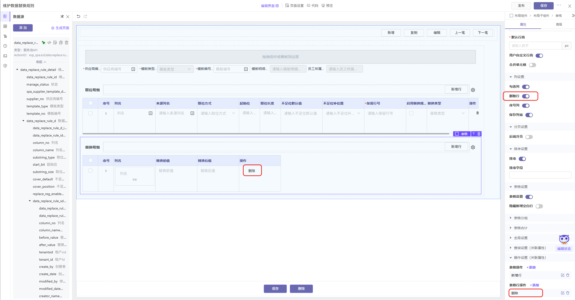

LowCode设计器,设计三层结构界面,子单身“删除行”按钮点击后无效。设计界面配置如下图所示:

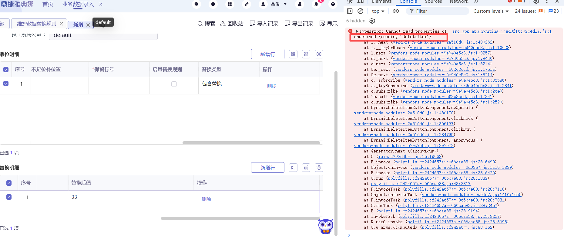

运行效果:无法删除新增行

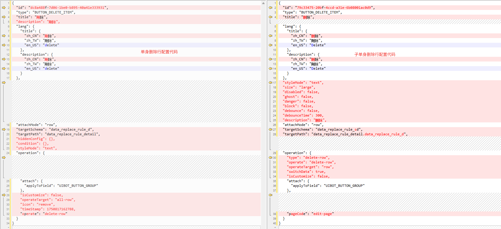

从目前报错和低代码配置排查后发现,是由于新的设计器的按钮还没有支持子单身的操作导致,和之前新增行一样的问题,目前需要禅道提bug单处理,在 bug单中标准子单身的删除和复制功能也需要支持,如果子单身还有其他场景的按钮也需要用到,最好一起验证下,如果发现不支持,在bug单中写清楚,一次性都修复兼容 ...
翁俊Lv.7 发表于 2025-10-28 10:52:24 | 查看全部
