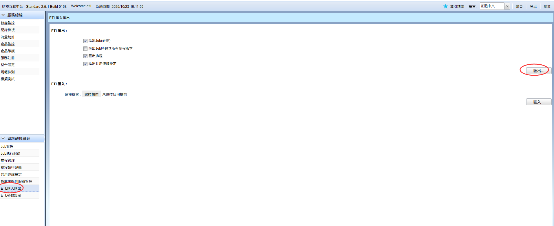

导出导入方式
  a.导入导出工具 - 备份

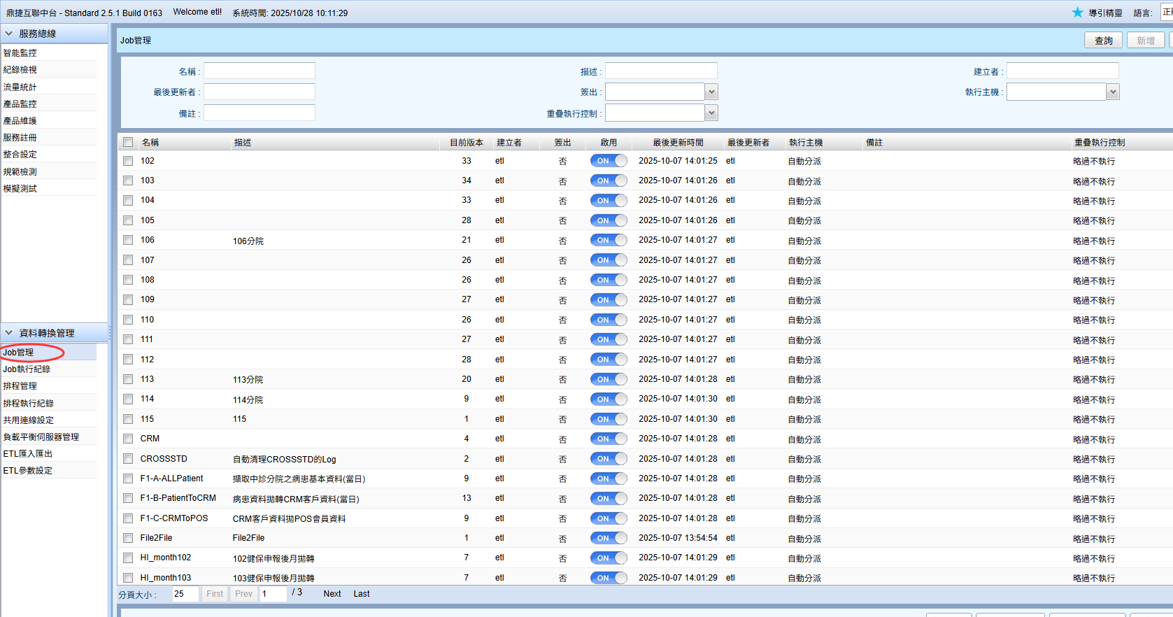

  b.手动导出 product service 两个表的资料
2.确认是否有使用排程
目的:是否需要导出排程,如果有用排程,要用汇出汇入工具
用 etl/etl 登入,查看Job管理是否有排程
(如果只有一笔:File2File,是系统预设的,代表没排程。)
