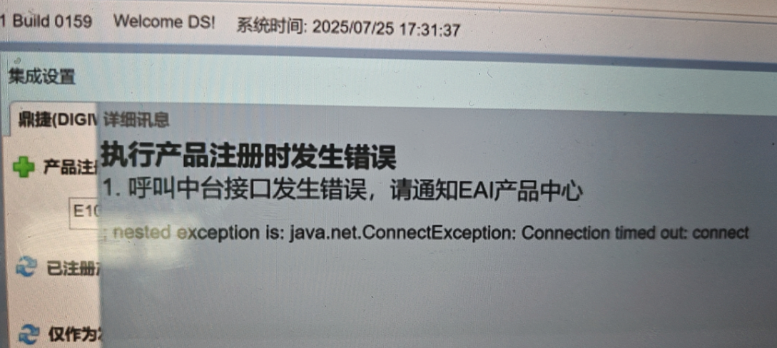

E10注册至地中台,链接超时
姜文盛楼主Lv.7 发表于 2025-10-28 10:46:53 | 查看全部
地中台是安装在客户家,他们有外网地址14.22.87.135,需要通过云端连地中台,
产品监控中EAI对应的地址是外网地址,无法连通;
而此时地中台的内网地址设置成了外网的,需修改成内网地址,
修改systemparam.properties用記事本開啟,將外网的IP改成内网IP;
2-2. 在context 文件裡CrossMuleConfig、EtlMuleConfig 用記事本開啟,將外网的IP改成内网IP
