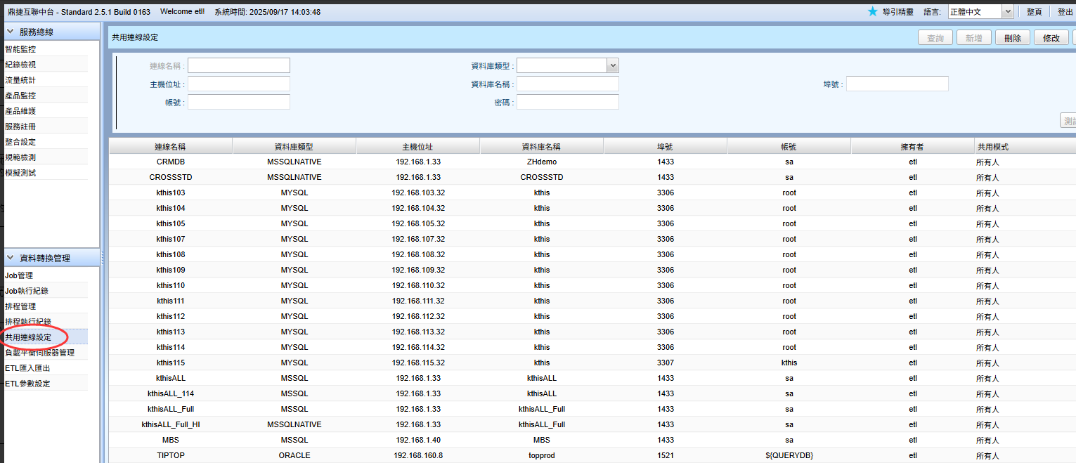

发表于 2025-11-6 17:12:15 | 查看全部 阅读模式
ETL共用连线设定,调整连线,测试成功。
执行排程却出现错误,如何排查?
姜文盛楼主Lv.7 发表于 2025-11-6 17:14:38 | 查看全部
问题原因
共用连线设定没同步
处理步骤

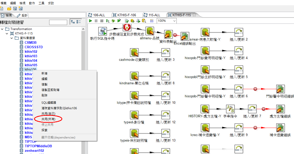

1. 執行 Data Transformer 工具,開發執行錯誤JOB的 .kjb檔
2.左邊資料庫連接,選取調整的數據源,先停止共用
3.按下編輯,確認連線是否有誤(可能PORT有誤)
4.按下測試,成功後儲存,按下共用(所有)
5. 登入EAI站台,選取JOB,立即執行,確認Job執行記錄是否成功。
