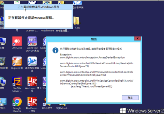

执行服务控制时发生存取被拒,请使用管理者权限开启本程式
姜文盛楼主Lv.7 发表于 2025-11-7 11:37:04 | 查看全部
问题原因
旧的执行程序占用

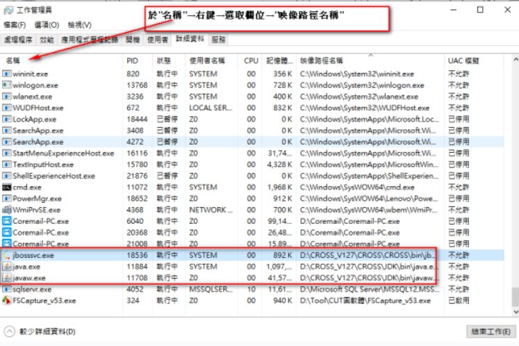

处理步骤
1.查看工作管理员(伺服器管理)里,详细资讯→将是中台的路径的执行程式=>结束工作 (映射路径是D:\\CROSS\\....)
2.再至 服务→Digiwin CROSS EAI Middleware→启动
