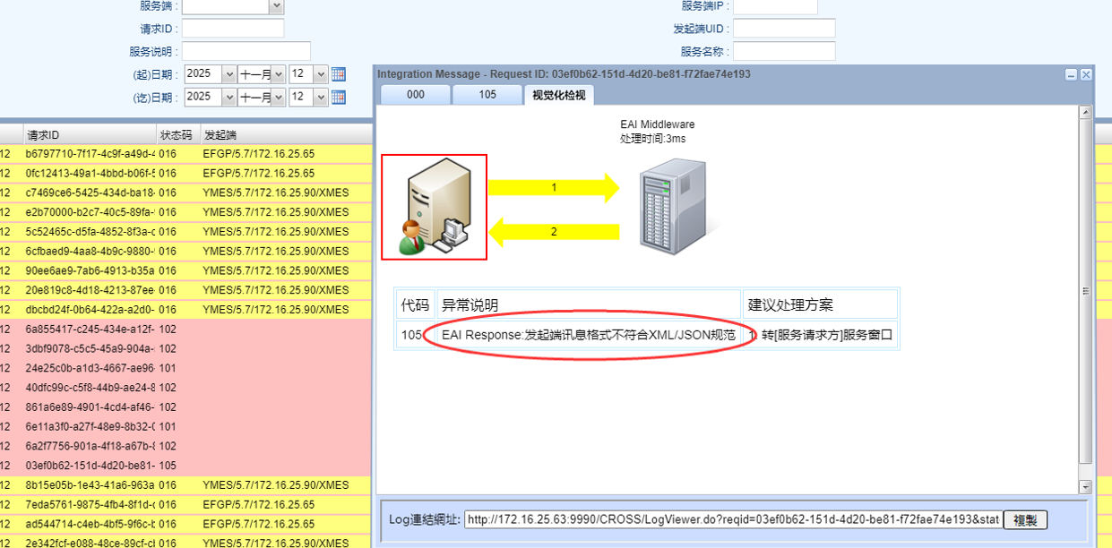

发表于 2025-11-14 14:18:40 | 查看全部 阅读模式
第三方产品抛转报错:发起端讯息格式不符合 XML/JSON 规范。
检查请求的json并无异常。

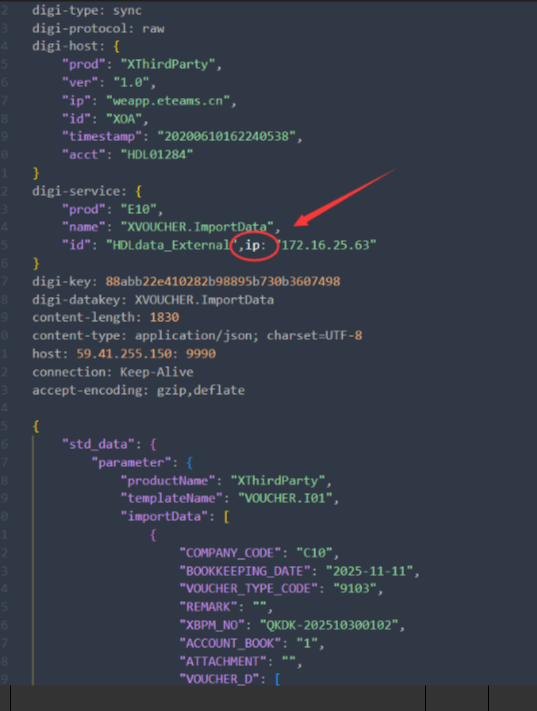

姜文盛楼主Lv.7 发表于 2025-11-14 14:22:55 | 查看全部
问题原因
请求带的标头格式有误
处理步骤
将请求的内容进行 json 验证,发现标头带的 json 不符合规范,造成解析 json 失败。
调整成符合 json 的格式后问题解决 (要加双引号)
