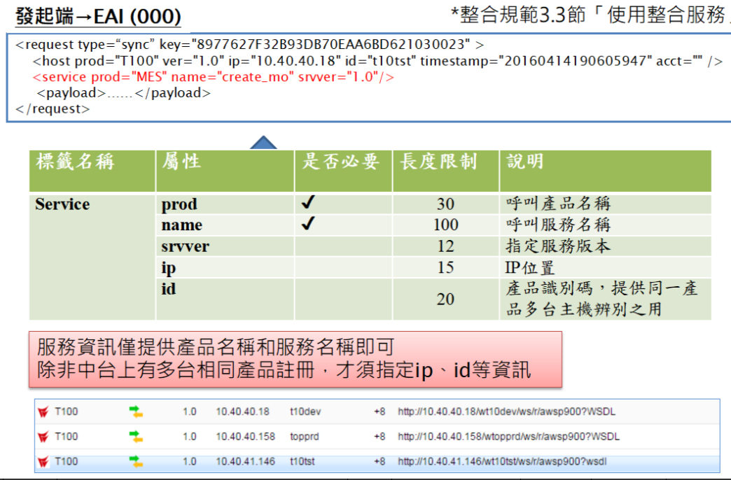

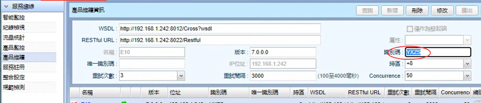

问题原因
请求标头资讯有误
处理步骤
比对请求的标头资讯,与产品维护中注册的产品资讯是否一致。
检查后发现带的 id不正确,造成错误,调整后问题解决。
