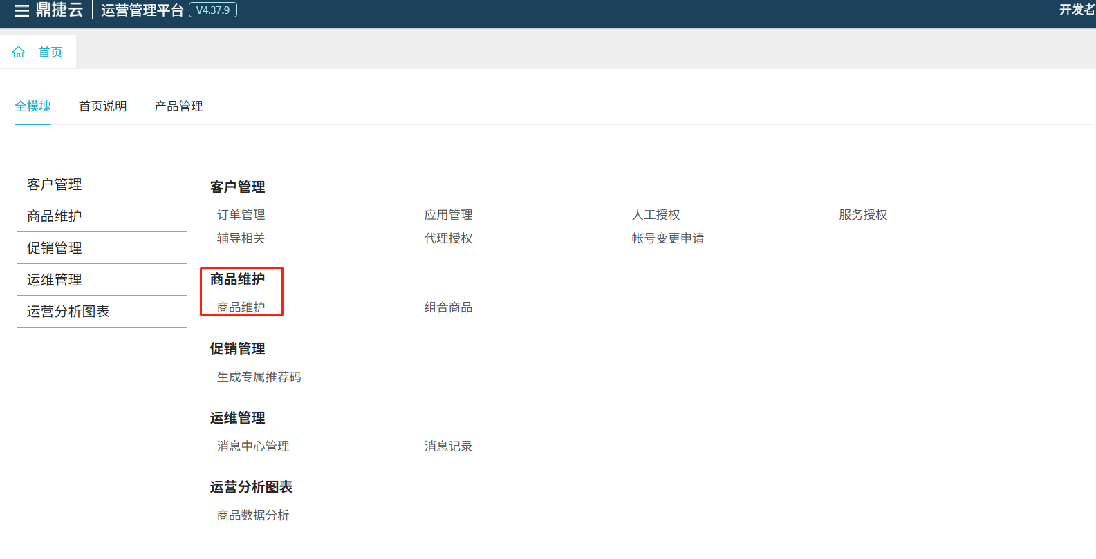

1、登录鼎捷运营管理平台(鼎捷内部AD账密登录,须是产品经理》商品的负责人的账户操作)

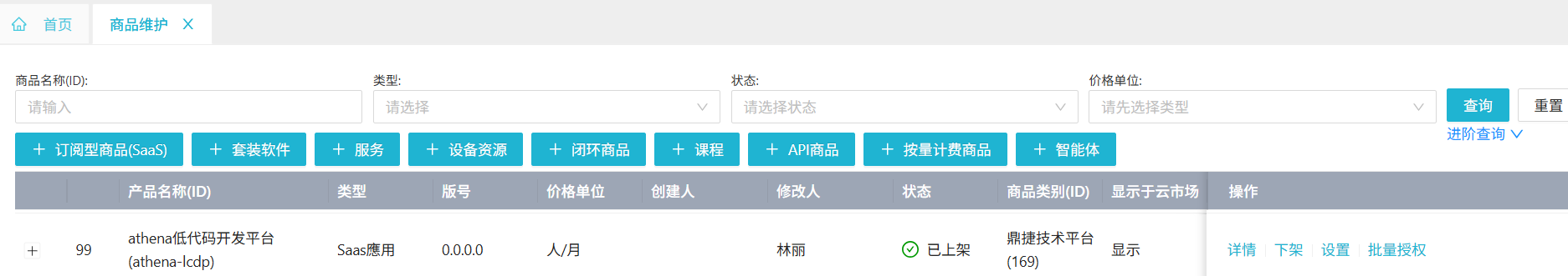

2、点击商品维护模块,搜索找到需要调整的商品

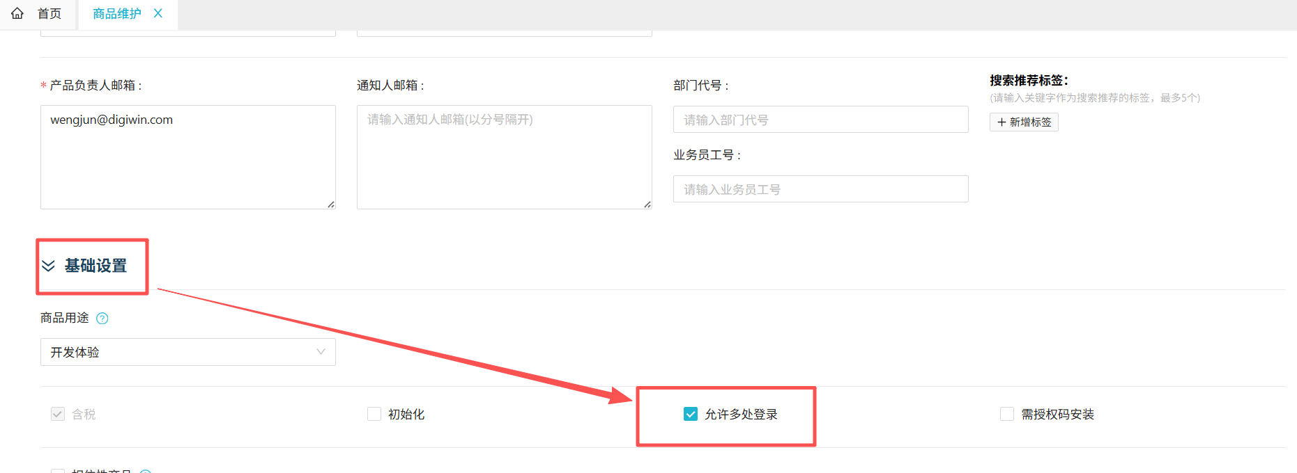

3、如果商品已经上架状态,需要先点击下架,在下架状态下处理,点击下架状态商品旁边的详情按钮进入详情页面,下滑页面找到》基础设置》取消勾选允许多出登录选项

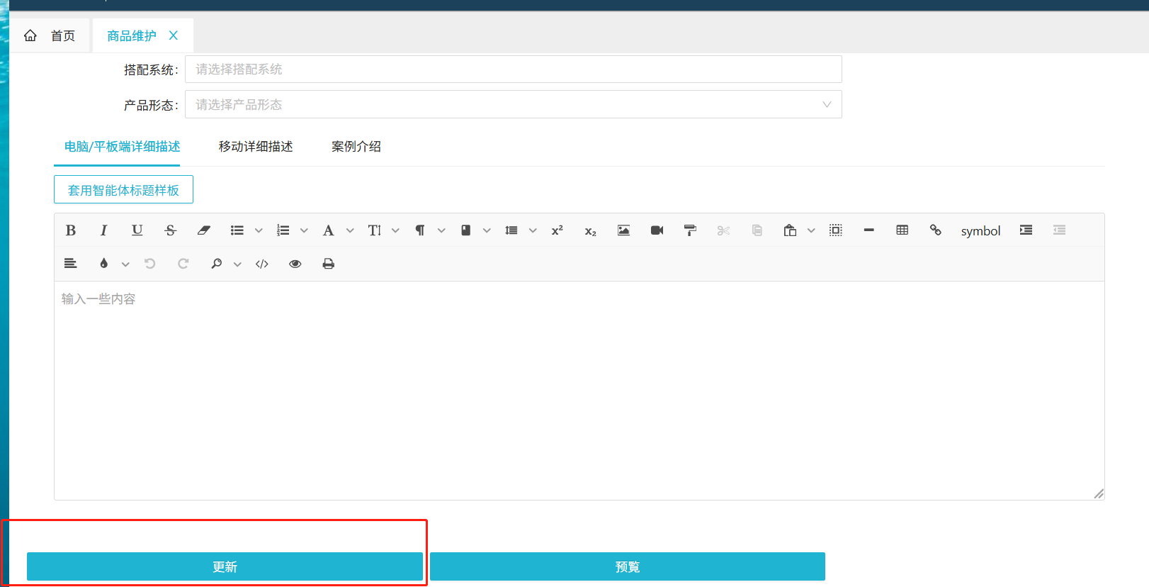

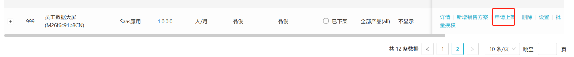

4、勾选完成后,滑到页面底部,点击更新按钮,更新完回到列表页面后再次申请上架,联系开发者门户窗口负责人协助上架审批
