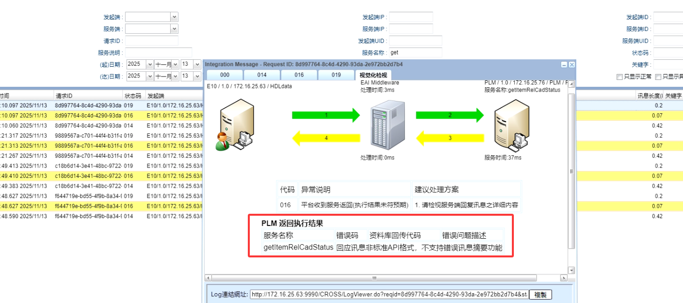

中台报错:回讯讯息非标准API格式,不支持错误讯息摘要功能
姜文盛楼主Lv.7 发表于 2025-11-25 10:21:37 | 查看全部

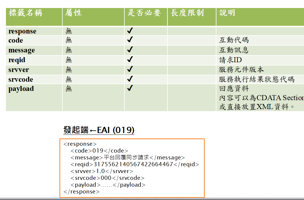

问题原因
回应参数不合规
处理步骤
不支持错误讯息摘要功能
是指api回传的不符合”标准api”格式(没有code、sqlcode 、description)所以无法显示摘要,但不会影响服务执行
srvcode为100是服务端回传的,要再请服务端排查为何返回错误
