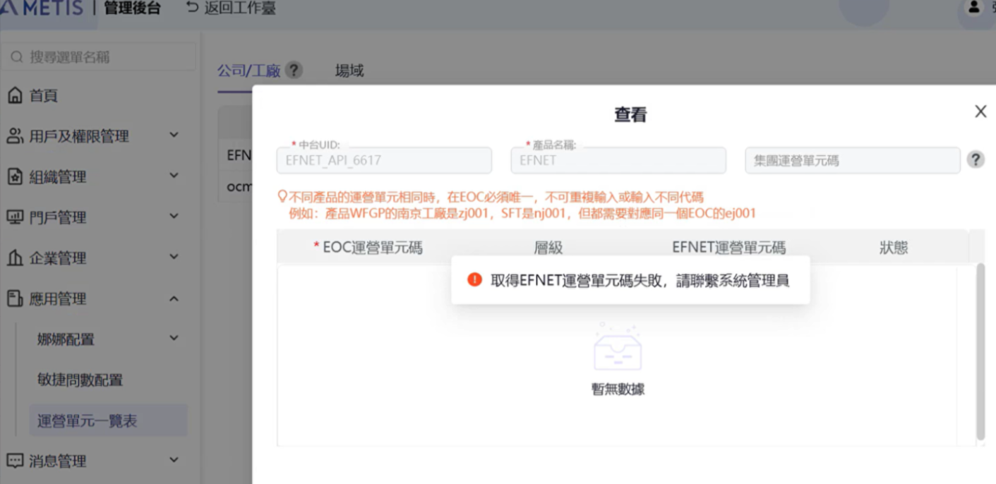

雅典娜企业运营,取得运营单元失败,如何处理?
姜文盛楼主Lv.7 发表于 2025-12-4 11:01:15 | 查看全部
问题原因
地端产品未注册云地整合必要服务
处理步骤

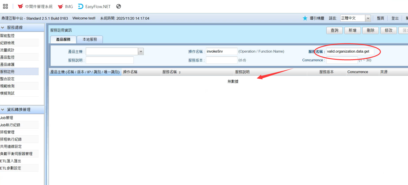

1.由原始画面,可以看到企业运营有显示产品,代表云地整合是通的
2.确认地中台,产品是否有注册整合必要的服务:valid.organization.data.get 未注册
3.产品版更后,更新服务,把服务注册上去后,问题解决
