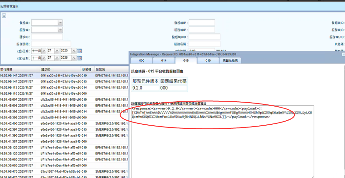

发表于 2025-12-8 15:12:50 | 查看全部 阅读模式
中台回传讯息中有加密的内容,是服务方回传编码,还是是中台有加密功能呢?
(如果有在哪可关掉呢)

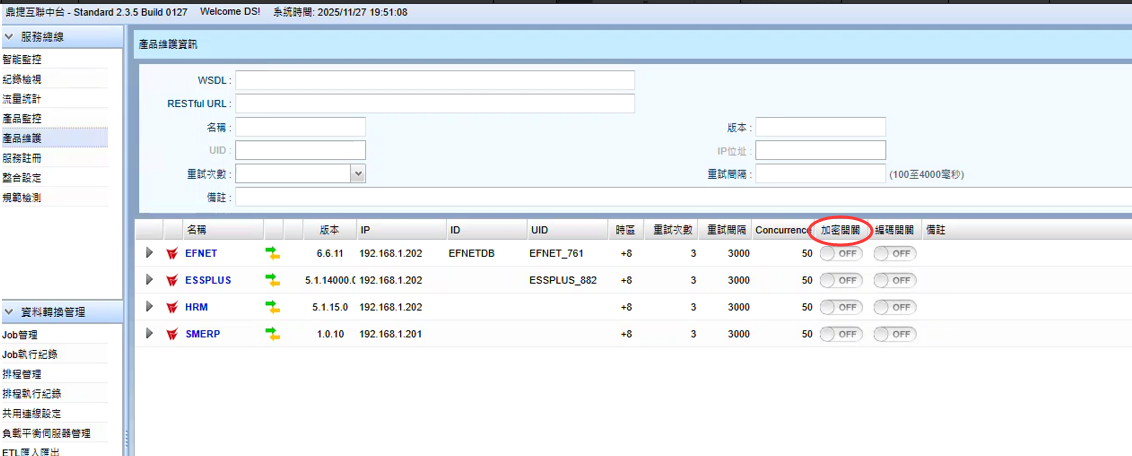

姜文盛楼主Lv.7 发表于 2025-12-8 15:14:01 | 查看全部
1.如果是只有payload底下加密,那是产品端自己做的
2.CROSS的加密会整个讯息都加
3.产品启用加密在产品维,有加密开关,可以设定启用或关闭
